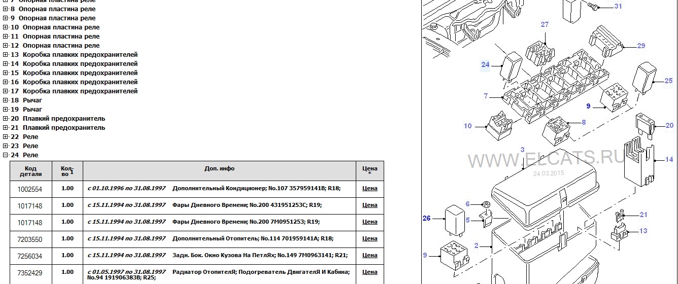

Форд галакси 1998. Помогите обнаружить реле фар Переключалось через раз сейчас сдохло. Уже два дня полу лёжа извращаюсь в районе блока предохранителей.В самом блоке предов состоящим из 3 слоёв это реле отсутствует.Трудность ещё в том что реле мало того что срабатывает через 5-6 раз срабатывает довольно тихо и резонирует с окружением и не понятно откуда щелкает.Щиток приборов снят.Ни яндекс ни гугл не помогли.

ТИС есть но внём нет указания на место расположение реле.А оно(реле) достало.

мимо такого чемодана под капотом тяжело пройти.

У меня вот такой чемодан и там реле нет чемодан отстегнут в свободном подвессе а реле спрятали так что .....НЕТ СЛОВ
