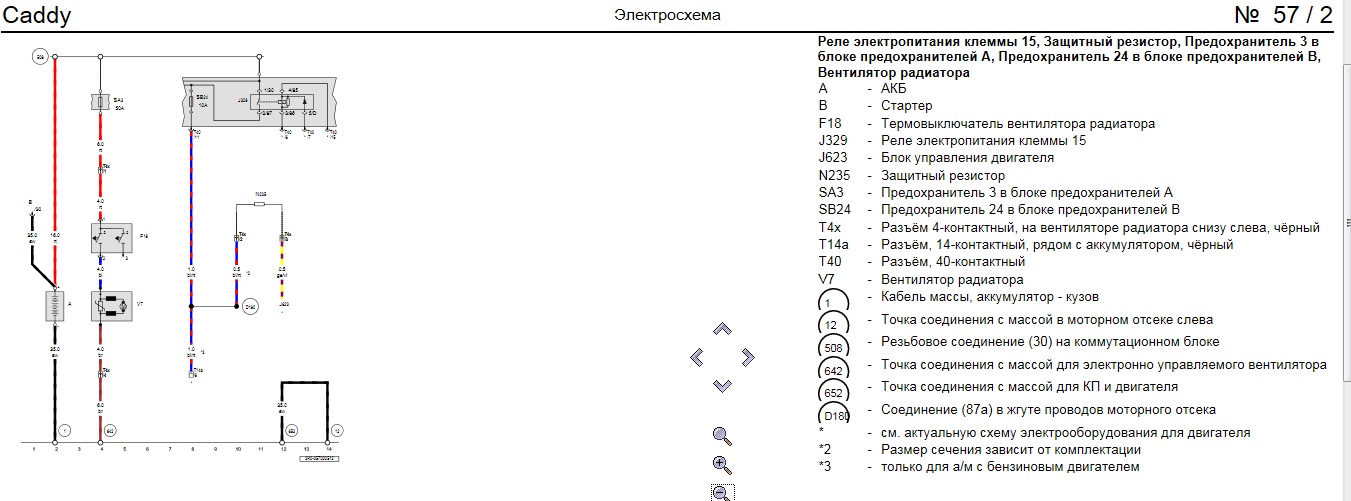

Господа помогите со схемой вентиляторов.Работал только вентилятор кондиционера,а основной молчал.Хозяин по рекомендации поменял основной вентилятор(так вроде как там управление) в итоге пропали оба.Машина на МКПП,двигатель дизель 2.0,70л.с(BST вроде).

Схему вроде есть, а перечень елементов на нее не отвечает. В дежавю все весить где то 22мб, где загрузить? Имеет значение и месяц года! Неработающий вентилятор как крутился - односкоростной, двух, или на переменнь!е обороть!?

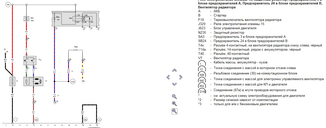

Единственное что есть в Эльзе:
Присоединённый файл ( Кол-во скачиваний: 17 )
Присоединённый файл  caddy.pdf

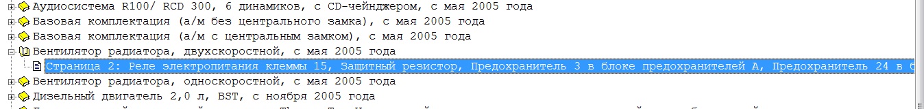

Дата 16.09.2015 - 21:35
Сообщений: 4465
До 2005г
Дата 16.09.2015 - 21:38
Сообщений: 4465
2 варианта
Дата 16.09.2015 - 21:43
Сообщений: 4465
с 2005г
и Эльза другого не дает!!
