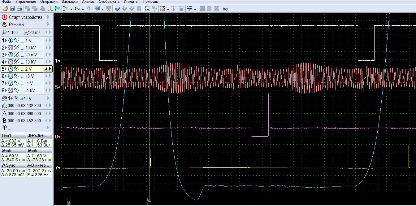

Подключаю мотор-тестер. ДД в 1 цилиндр, искра с него же, импульс форсунки тоже с 1-го цилиндра, ДПКВ и ДПРВ.

Паша, судя по графику, проблема со впускной механикой: впускные не открываются. Распредвал, шкив евоный, нуи дальше по списку smile.gif

Сообщений: 4560
Юра, привет.
Нет не туда.
Это осцилка на прокрутке. На ней имеются какие то помехи. Но в целом она такая и должна быть.
На ней меня сначала смутил наклон вершины вправо. Но, с учётом неравномерности вращения, которую видно по ДПКВ. Понял, что это тоже нормально.

Цитата (coon @ 27.11.2020 - 15:38)
Это осцилка на прокрутке. .......Но в целом она такая и должна быть.
Правильно, я тормознул чего-то, ведь изначально мотор не заводится kto1.gif .

20-й зуб не в ВМТ, жижигание позднее.
Аккурат на 20 зуб
