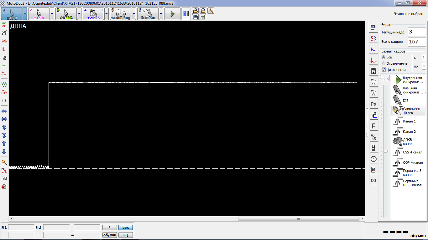

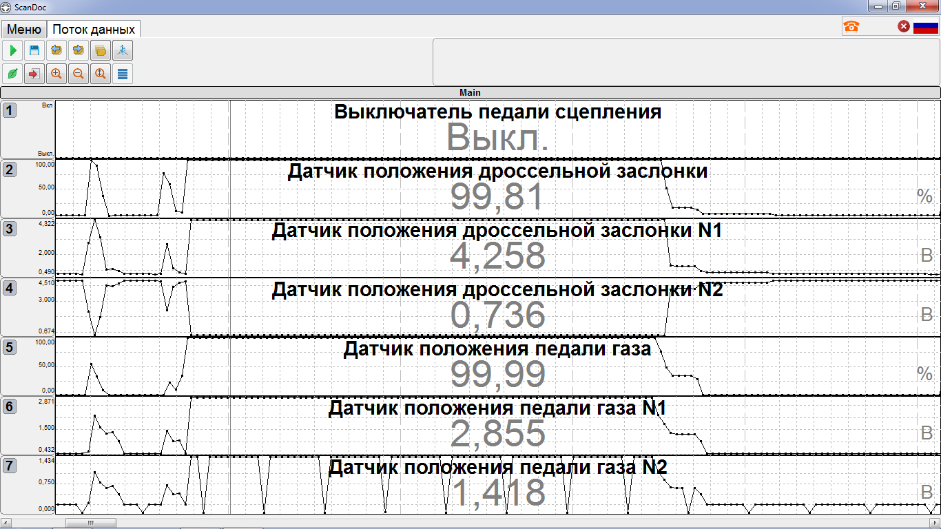

Иногда выскакивает, Код Р2138 (Датчики "А" / "В" положения педали акселератора, рассогласование сигналов), если не ошибаюсь. Может раз в месяц, а может несколько раз в день.
Сканер выдал вот такую картинку АЦП ДППА-2. Но иногда становится нормальной. Даже при такой картине, ошибка не фиксируется. Что то подобное нашёл на окте, но там тема не доведена до решения.

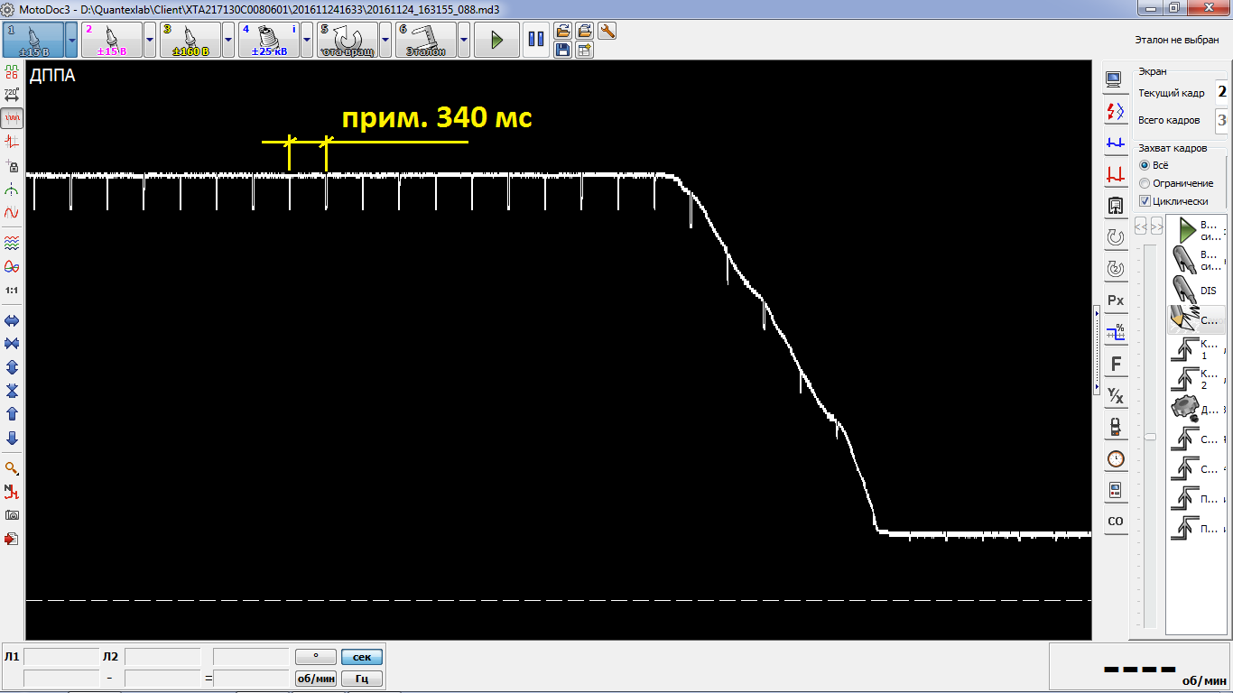

Так выглядит сигнал ДППА-2 на осциллографе. Возможно в этот момент на сканере отображалось бы нормально.

На что ещё обратить внимание, прежде чем окончательно приговорить ЭБУ?
Все сигналы одинаковы и на заведённом и на заглушенном двигателе.

напряжение на одном ровно в два раза выше , чем на другом.
Знаем. Так оно и есть, если посмотреть скрин в первом сообщении.
Ну не верю я что это из за педали. Заказать и попробовать заменить, конечно, можно. Но если что зачем мне педаль? А вот ЭБУ бы не помешал smile.gif
Сначала подумал, что со временем в сканматике не правильно разобрался. Сейчас посмотрел, неувязка получается. Если Мотодок зафиксировал небольшие провалы повторяющиеся каждые 340 мс. То Сканматик - провалы до 0 вольт, через каждые 3,5 сек.
Я ведь правильно понимаю? Надпись в нижнем правом углу окна Сканматика - 1s/div - это 1 клетка = одной секунде?
