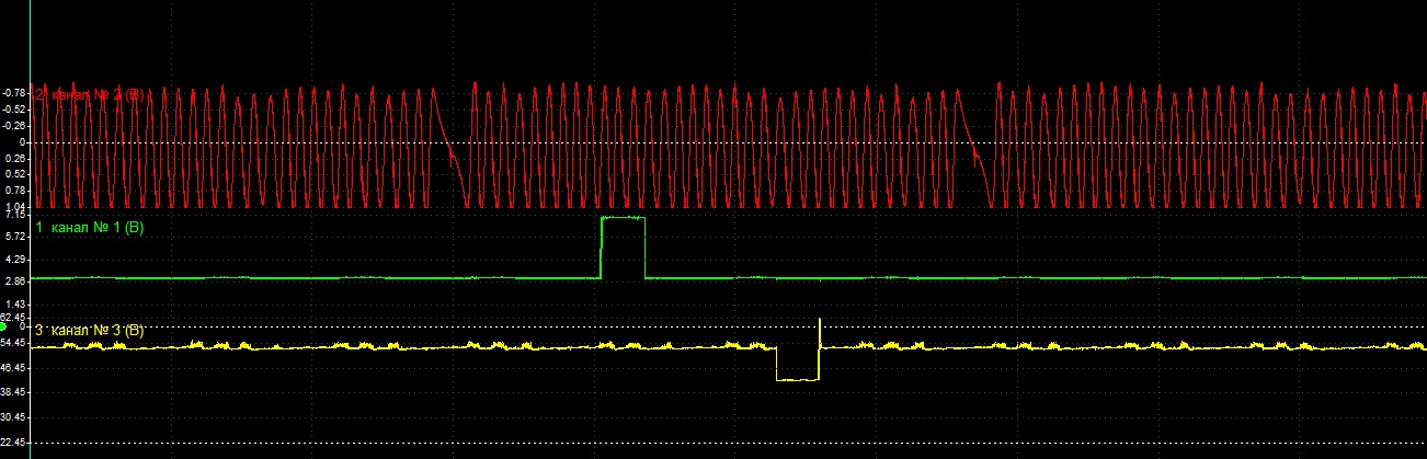

> двс 1uz нет запуска, на бензине
Дата 6.08.2018 - 14:53
Сообщений: 4475
Если напшикать с балончика газу, то плохинько но запускается. Руки сунуть поглубже не получается, так как мотор стоит на форд транзит.
ДПРВ+ДПКВ+1я форсунка
Дата 6.08.2018 - 14:55
Сообщений: 4475
ДПКВ+1я форсунка +1я катушка.

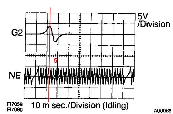

Жень, год-то какой: 1UZ-FE до 97 без VVT-i и два ДПРВ, после - с VVT-i и один ДПРВ (если осцилка правильная то у тебя после 79-го.
Ошибки, с чего началось ?
Смещение всего на зуб ("переверни" сигнал ДПКВ). Не думаю, чтоб это так влияло на запуск.

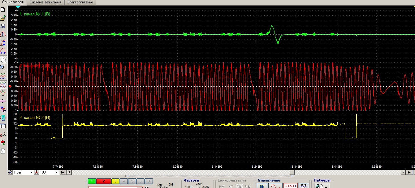

Проверил метки ГРМ,все совпадает.. Не нравится как стоит ДПКВ , гнездо сделано явно под выхлопную трубу, датчик в диаметре явно милиметров на 8-10 меньше и стоит он почему-то боком ближе к боковой стенке в противоход вращения ГРМ..
Может это как то отобразится на синхре??

Сообщений: 4570
Жень, в каком режиме снимал осцилки, на прокрутке?
Впрыск явно не на месте. Градусов на 260-400 позже бы. Это я относительно искры.
Но, само по себе, это не причина незапуска. Хоть когда прыскает, но худо бедно работать должен.
А вот разобраться, что его заставляет так делать, не помешало бы. Может и искра не на месте.
Датчик давления есть? С ним бы искру и впрыск глянуть.
Газ какой стоит, эжектор или форсунки?

Сообщений: 4475
В режиме самописца.
Стоят форсунки.
Датчику угол изменил,а синхру снять не успел,дождь пошел,завтра попытаюсь. Запуска нет.
Там сложно все посмотреть (какие датчики стоят) только первые 1,3,5 цилиндры вижу, все остальное закрыто наглухо каким-то бачком от воздуховода.
Думаю что нужно как то выводить на диагностику, может через акпп выйдет,завтра попробую..

Сообщений: 4570
Это явно не в один момент всё накрылось. + ещё на газу не работает - явно другая причина.
И всё таки, смущает впрыск во время рабочего хода. Или в режиме пуска это нормально?
Не снмал на нормально работающем?
