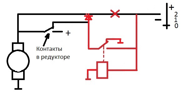

Собирался вот так сделать...
user posted image
Дата 7.04.2015 - 20:26
Сообщений: 4560
Так понимаю, это режим "пауза". Он работать будет. Но, 53 и 53е (или с?), должны быть соеденины и при выкл. положении переключателя. Это для остановки щёток в нужном положении. Точнее, для того, чтоб они вообще останавливались.
