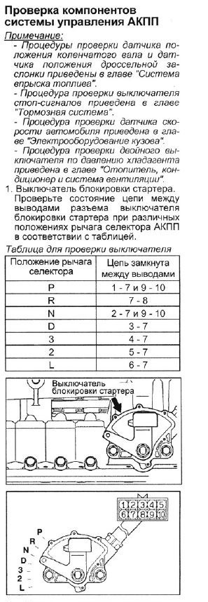

Можем конечно подискуссировать, если схему выложите на него с Cr-v.. Может хонда конечно изобрела что-то новое???
На картинке это его основное предназначение..
Дата 22.12.2021 - 19:17
Сообщений: 4465
И называется он по русски =выключатель
Кроме лампочек на панели он не выполняет других функций дополнительно со стартером..
Но есть одно но!!! Пробовать это не стоит, опасно для здоровья!!! Если на панели горит одновременно N-D не пытайтесь запускать мотор стартером из под капота (есть охеренный шанс покататься на авто лежа на моторе)
Если клиента жаба душит на эвакуатор, при таком расскладе, то выводим провод стартерный в салон, включаем зажигание,нажимаем тормоза сильно-сильно(так как вакума нет) потом провод суем в прикуриватель и мотор должен запустится.. И потихоньку отпуская тормоз едем до теплого гаража и все танцы уже в тепле и не торопясь!!! И если даже по приезду в гараж лампочки на панели стали вести себя адекватно, даже не надейтесь что все прошло, прошло до первого замерзания воды в этом выключателе. При -15 через час простоя будет тоже самое..
