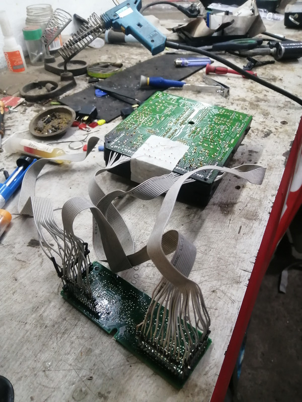

Разобрал блокиратор рулевой колонки - все прозвонил, все нормально работает. Но висит постоянно ошибка в IPDM "состояние рулевого блокиратора", и еще в нем же была ошибка по реле блокиратора руля, думаю снова смотреть внимательно IPDM, больше нечего stena.gif
З,Ы. Нашел сгнившие переходные сквозные точки которые не прозваниваются ura.gif

Вот теперь после проверки могу заявить что да - всё готово. Защелка заработала, желтая лампа key потухла , зажигание включается ura.gif
Всем спасибо кто помог!!!
Осталась проблемка - постоянно горит ближний свет фар, но относительно это не считаю за проблему smile.gif)))
Ремонтники сотовых телефонов успешно побеждают влагу с помощью спитовых ванн с последующей сушкой в шкафу.
Именно телефонами раньше занимался, поэтому это оборудование осталось и очень помогло wink.gif
Пока так: )))
user posted image

Вряд ли что-то с напряжением, потому что после восстановления сквозных контактов - всё заработало kto.gif
Калина тоже раз попадалась с тосолом - повезло, до сих пор ездит ))
