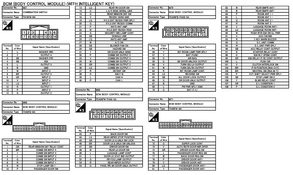

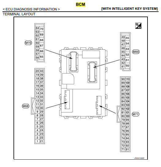

Господа- опять все гавно возле моего берега . Микра 2013 мех коробка без ключевой доступ в богатой комплектации. Не заводится на связь не выходит зажигание не включает. Начал искать схему бодика и столкнулся что нет схем бодика на 4 разъема который у меня стоит, в карминсе есть схема на 3 разьема. в Митчиле тоже я не нашел там Микры нет вообще. И где искать схему на этого зверя.
Такого что ли ?

Юра- вот скажи - откуда у тебя все это берется- вроде работаю и платные справочники имею- а в результате нет того что нужно - да блок такой- мне бы распиновку его поиметь.
"Stop/Start" там есть или нет ?

Да этот почтовый ящик с старт стопом
Дата 16.02.2024 - 11:28
Сообщений: 7280
Тады вот:

спасибо шаман))
