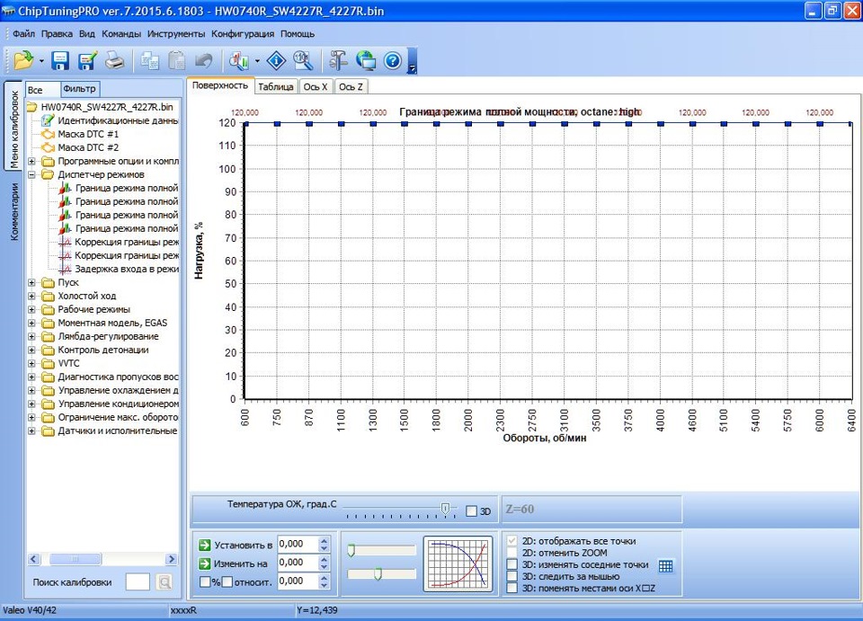

Скажу сразу, вопрос в заголовке относится к жалобам владельцев бензиновых дастеров. Как обстоит дело с дизельными не знаю, по роду деятельности я занимаюсь только бензинками. Стало интересно, поэтому решил удовлетворить свой интерес покупкой дополнительного модуля для чип-тюнинга дастеров к редактору CTPro: almisoft.ru/ctpro_valeo42.htm, благо дополнительным пинком послужило желание волгоградского дастеровода "вдохнуть жизнь" в его спящего гиганта 1,6л. 4x4.
Первое что увидел сразу повергло в шок, это калибровка "Граница режима полной мощности", вот как она выглядит для выбора "high octane" (читай для 95-го бензина), и температуры 60гр. …
Внизу, по горизонтальной оси, мы видим ось оборотов двигателя. По вертикальной нагрузка на двигатель. Нагрузка является расчетной величиной, а не показанием какого-то одного датчика, но в данном случае нам это неважно. График показывает при каком значении нагрузки ЭБУ включит режим полной мощности (мощностного ускорения). И при каком же? График говорит что при 120%, т.е. никогда! Справедливости ради замечу, что есть в настройках и коррекция этой таблицы, но принципиальной погоды она не делает.

Может возникнуть опасение, что изменение этой таблицы приведет к увеличению расходу топлива. Практика говорит о следующем: если водитель смирился, или по своему менталитету соответствует этой таблице, и как следствие НЕ ПЫТАЕТСЯ ВЫЖАТЬ из дастера обещанные лошадиные силы, то расход будет умеренным. Но горе тому владельцу, который пытается разогнать дастер с низов при таблице имеющей заводской вид, расход поднимется, и чувствительно, а ехать он все равно не станет. Выход для такого владельца в чип-тюнинге, при этом и динамика разгона с низов поднимется, а расход упадет.
Кстати, для 2-литрового дастера эта таблица имеет более "динамичный" вид, хотя у меня и к ней есть претензии. (Производитель "наградил" владельцев меньшего объема вдобавок и такой таблицей).
