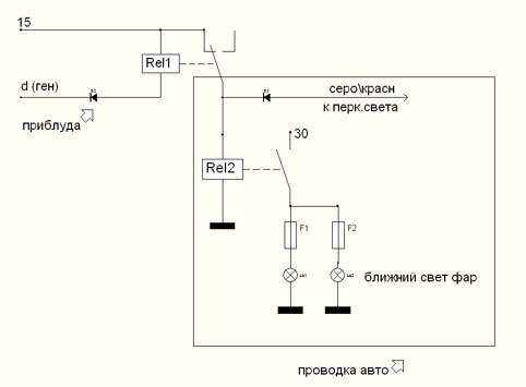

включатся фары будут после того как возбудится генератор тоесть тогда когда заведётся машина . Господа Аксакалы может будут какие пожелания высказывайте... схема применима к переднеприводным ВАЗам. по аналогу защиты стартера Присоединённое изображение |

Если ето с цели предотвращение разряд АКБ, от невь!ключеннь!е фарь!, думаю не очень ефективно, потому что можно остать на габарить! и они на вес ден тоже уложут АКБ. А габарить! должнь! светить и на незаведенном двигле иногда. Решение вопроса проще, с монтажа 12в.пищялки включающаяся при открь!вание двери, когда включил хот и габарить!. Плюс к ней береш паралельно с габарить!, а минус с дверной бутон включение плафона. Когда дверь закрь!та и габарить! включень!, там два плюса и пищалка молчить. При открь!вание кокой то дверь, являеться минус и она рь!чить, пока не вь!ключиш габарить!. На моя так сделал и ни раз не промахнул |

это с целью -не нагружать АКБ при прокрутке стартером -не забыть включить фары после того как завёл авто, они сами включатся |

В принципе согласен. Но появляеться вопрос о нагружение двигло ещо на первь!х оборотов, когда и АКБ тянет больше ток с гена из за старта и масло холодно и тормозить. Вообще процес горении ещо не стабилизирован. На холоде -20 пример, вряд ли ето лучшее решение. Опоздание, или синхронизации с момент поездки , как рекомендовали, кажеться будеть добрее. А как несчет вь!ключение габаритов? Решение вероятно найдется, но думаю, что кол простое оно, тем надежднее будет. |

Стоян ты наверно не понял с нового года в Росии вышли попраки к правилам доржного движения и вот теперь при выезде из города нужно обязательно включить ближний свет фар лично я делаю это часто(выезжаю за город) и естественно забываю включить фары поэтому придлагаю такой способ включения. на мой взгляд дёшево сердито и довольно надёжно.
я до -27 вообще машину завожу с брелка дистанционно без видимых проблем это значит что вмомент прокрутки стартера включена печка и обгрев стекла заднего и если после того как заведётся машина получиш ещё нагрузку в виде ближнего света я проблему не вижу. |

Точно! По приведенной схеме водитель не сможет выключить фары без глушения авто. Это дискриминация. И диод бы я поставил на противоположный вывод обмотки Р1, убрав "приблудный". На всякий случай. А в городе зачем со светом ездить? Закон этого не требует, да и генератор с аккумулятором здоровее будут. Тогда нужно придумать кнопку выключения фар. Например, Р2 самоблокируется от одиночного плюсового импульса при заводке (или по сигналу ДС через дополнительную схему), а выключается разрывом обмоточного минуса. А ваще кому нужен этот гемор со светом? -------------------- Чиптюнинг китайских автомобилей, Волгоград.

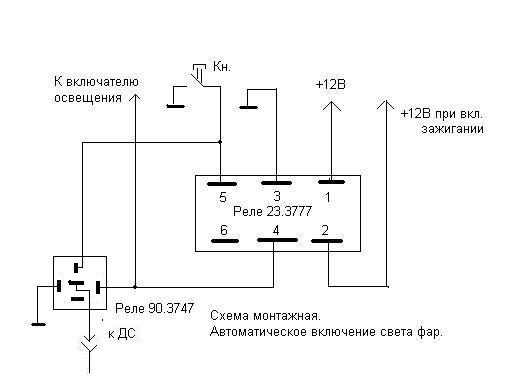

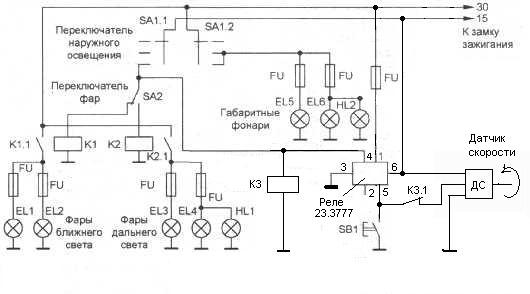

Она в этой ссылке http://www.niva4x4.ru/viewtopic.php?p=112662 |

Cхема не открылась(просмотр для зарегистрированых пользователей). Попробую исправить оплошность. |
