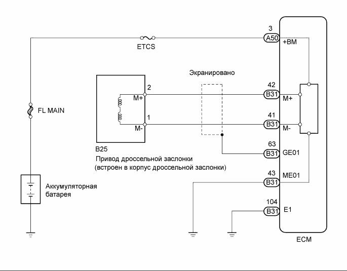

Тойота королла 2017 г.в. американка 1.8 не работает электронный газ.В дтп был разбит блок предохранителей его заменили на другой. Ошиба p2118 ищу схему моторного или распиновку эбу чтобы проверить напряжение на ножках относящихся к электонному газу BM+,B+.

Вообще то нужно писать модель ДВС...

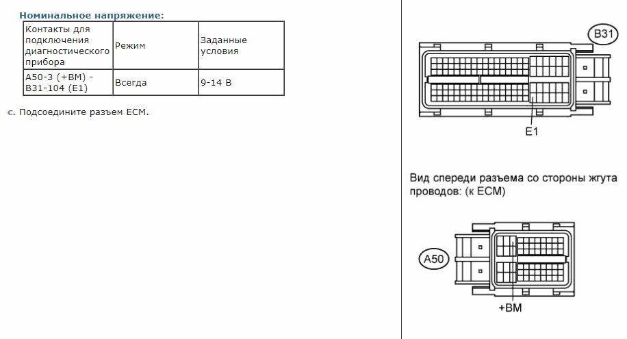

Модель кузова нужно тогда еще..
А так я выложил от 2zr-fe

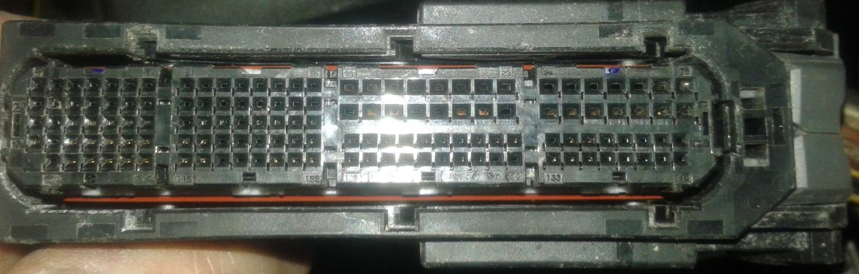

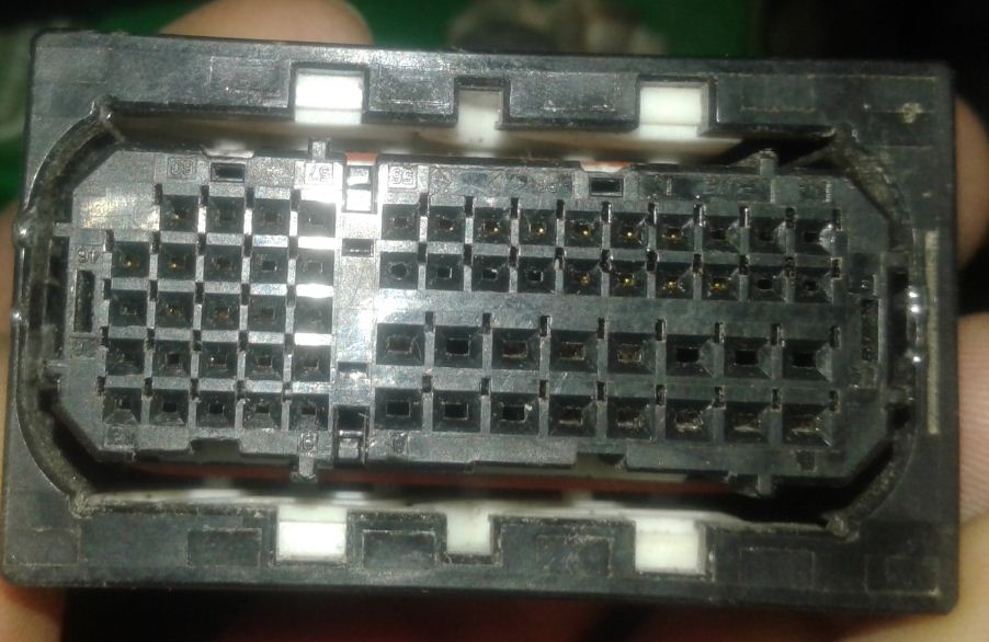

Такие разьемы

второй

при диагностике течстрим в дате показывает на ножке +BM 2вольта, но как мне найти его без схемы?
