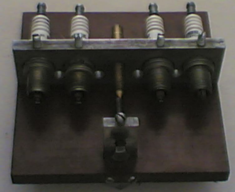

Предлагаю Вашему вниманию разрядник (хотя многие от него отказались). Я вот использую его совместно с безкартриджным сканером F-16 (не сочтите за рекламу) в режиме управления ИМ.

cxal
Дата 28.08.2006 - 22:04
Чебоксары
Сообщений: 2940
Пользователь №: 809
На форуме с: 4.11.2005
можно доработать "Это приспособление для проверки регуляторов напряжения "
я добавляю батарейку от мобильника.или крону.вместо сети 220в.
и стабилизатор не нужен.
далее светодиод.
в качестве разрядника использцую.
корпус от одноразового шприца.
внутри фольгированный гетинакс припаяны контактына растояние 7-10 мм.
обычно 7 мм но из-за износа до 10 мм доходит, в качестве экстренного метода для контроля модуля зажигания 15 мм.
один контакт разьм для подключения наконечника свечи- выходдля иглы шприца, второй плоский на массу.
