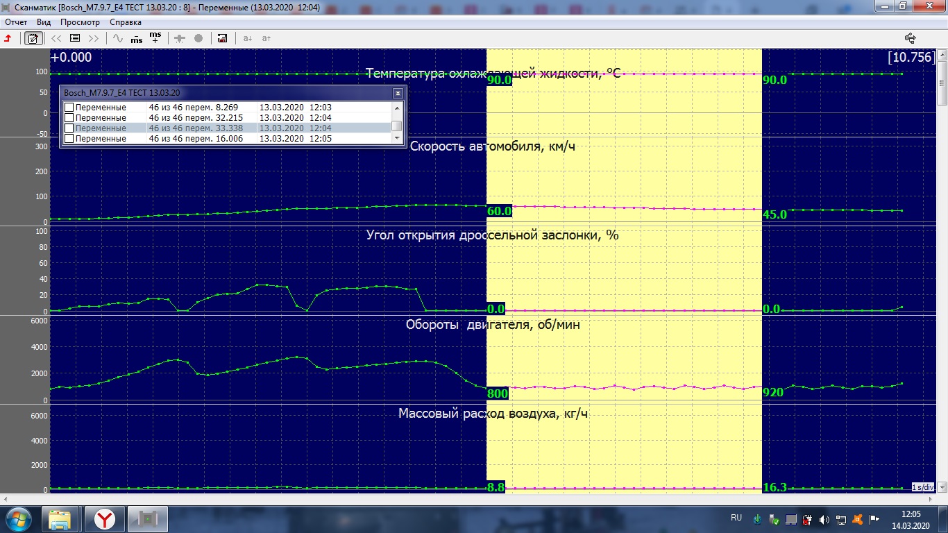

Здравствуйте, достало одно авто приора 08г 126 мотор, бош7.9.7, раскачка оборотов на хх, после движения под нагрузкой (на месте ХХ стоит как вкопанный, как ни подгазовывай, педаль газа отпустил, обороты сразу выравниваются), владелец ставит кпп в нейтраль (подкатывается к светофору) обороты начинают скакать от 600 до 980 примерно. Что проверено, давление топлива 3.8, дроссель чистый, рхх подкидывался другой, глушил вход адсорбера на дз, ацп дпдз не меняется в момент раскачки, массы почищены и протянуты (уже на всякий случай), дмрв тоже подкидывался (то же уже от отсутствия мыслей), подкидывался другой эбу со стоковой прошивкой (В174DR03) двигатель на месте работает замечательно, пропусков нет, разгоняется и тянет хорошо (мотор тысячу км назад, капиталили), смотрю в общем в дату и вижу фигу, подскажите (пните) пожалуйста что пропустил. Скринов накидаю, момент раскачки выделен...
Дата 14.03.2020 - 09:52
Сообщений: 717
Скринов вообще 12, не знаю нужно ли все выкладывать, скажите какой параметр еще нужен, дополню.

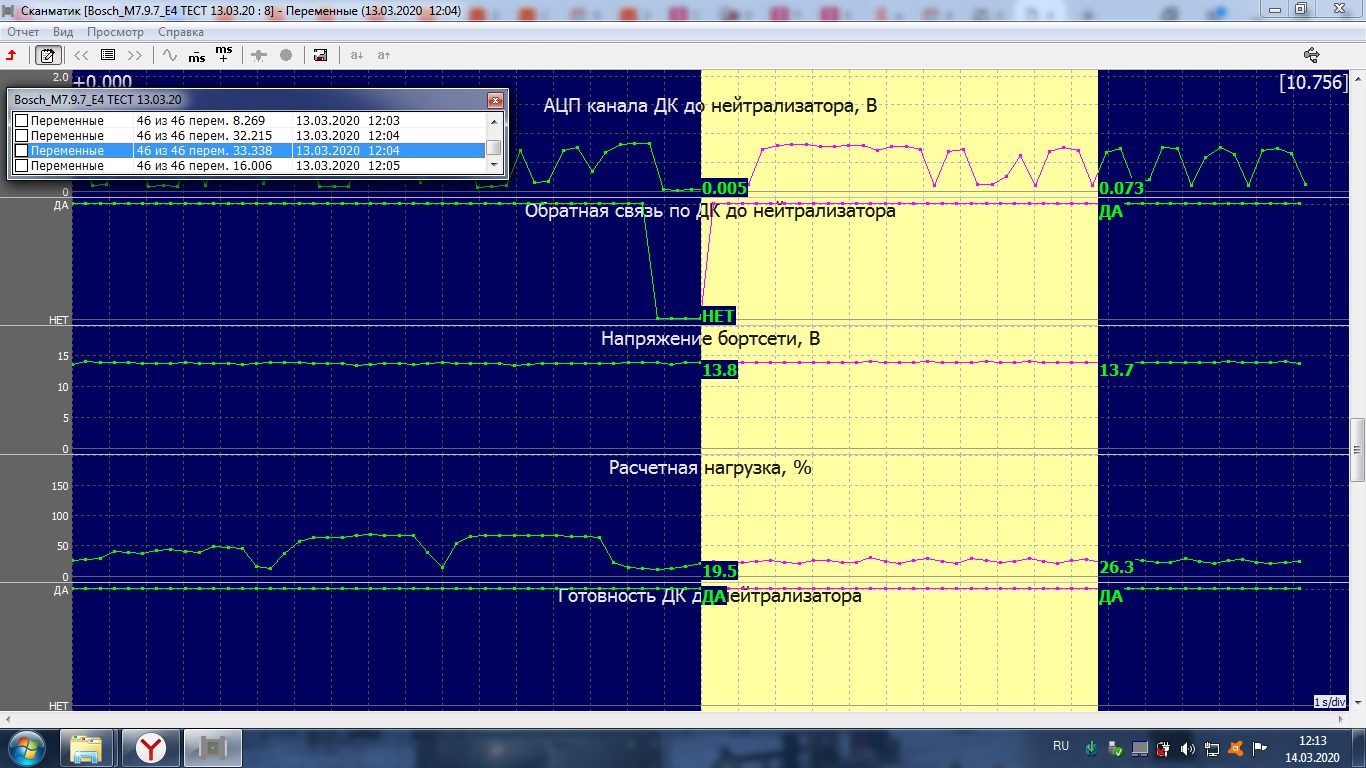

Павел спасибо, прочитал, попробую залить тюн. На всякий картинка с напряжением.
