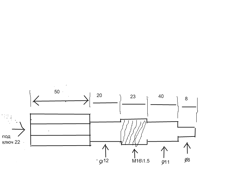

Предлагаю в данной теме выкладывать все что касается специнструмента для ГРМ.(чертежи,фото)
Думаю что каждый сталкивался с данной проблемой.
Пожалуй начну...
Пришлось недавно купить сей девайс,подходит для китайцев с двигателями Актеко 1.6-2.0
фиксатор коленвала

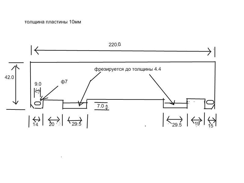

ну и фиксатор распредвалов,без него туго так как шестерни без шпонок.
все размеры сняты с оригинала,может кому и пригодится.

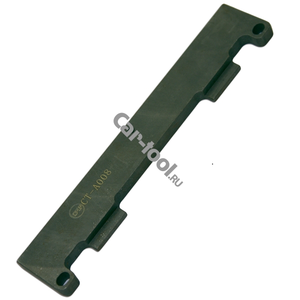

Ну и фото "оригинала"
Все грамотно, как по учебнику, осталось озвучить цену. Где купить видно.

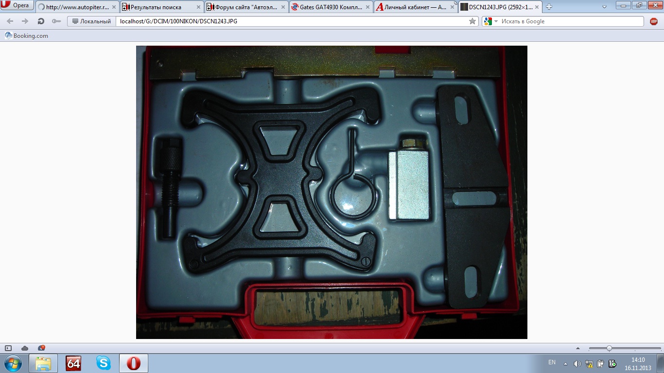

Для фордов VVTi и остальных все в одном флаконе Брал на Экзисте быстрее но на автопитере дешевле,брал по срочному,хорошо клиент понятливый,на глаз не поставить.нужен будет размер пишите.
Дата 16.11.2013 - 13:14
Сообщений: 4469
и внутренности для фордов
