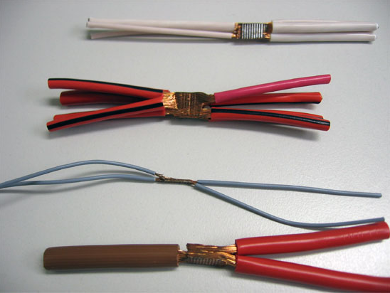

существует ли в природе мобильный аппарат по вменяемой цене ?
вот пример такой сварки

а тему создал чисто из спортивного интереса, все чаще встречается именно такая заводская спайка автопроводки, в последний раз увидел такую спайку даже на проводе кан шины, вот и подумал, может что то бюджетное появилось, вряд ли на заводе наращивали проводку кан шины
