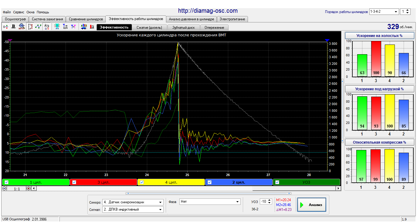

Изложу проблему в этой теме, что бы не плодить. Авто на хх работает отвратительно.(см. CSS)
Форсы проверены/пролиты = в норме.
В чтеннии PX не особо силен. Впуск зажат?

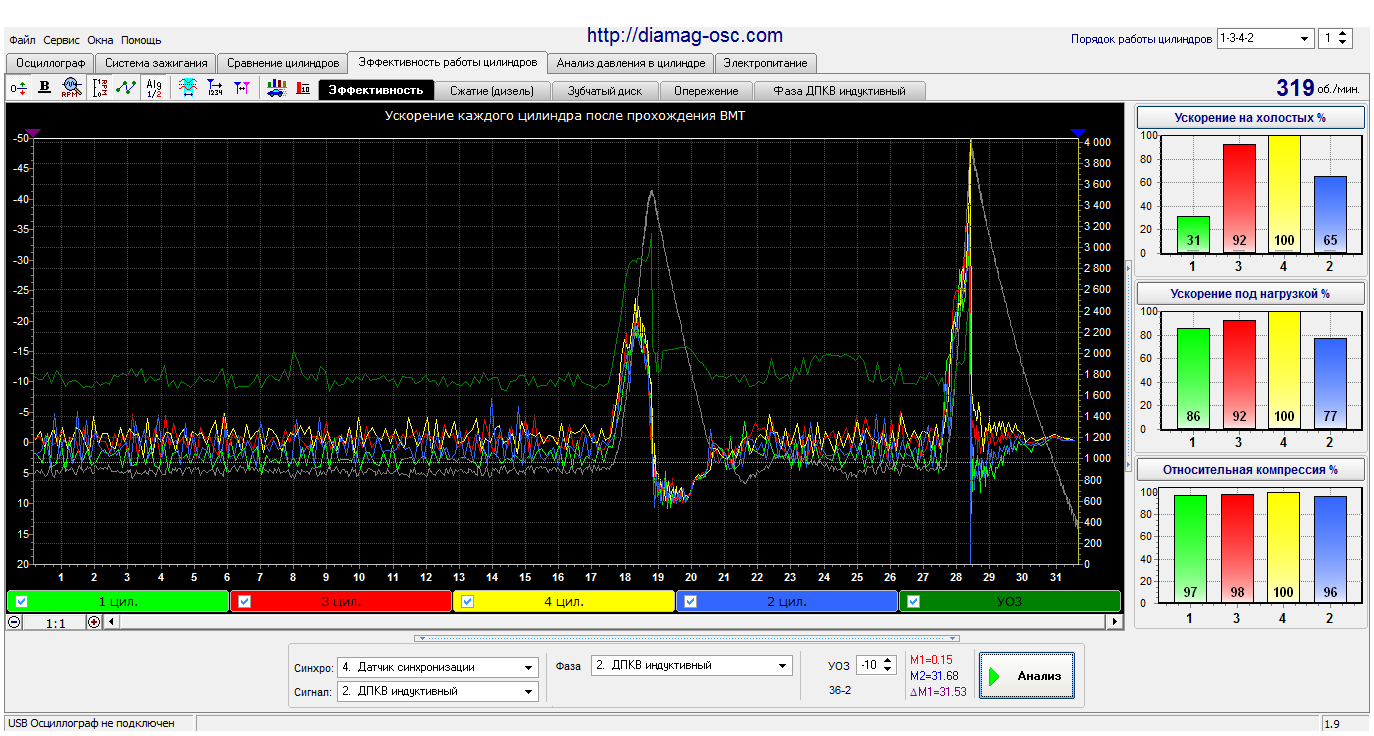

PX на ХХ 1цилиндр
Дата 15.08.2018 - 07:55
Сообщений: 4560
По Px скажу только что присутствуют утечки в цилиндре.
Но по Css, он от остальных не отличается (в конце графика). Хотя... как снимался? Электродроссель или тросик? Если электро, то как проводился тест? В плане того, чтобы дроссель оставался открытым при выключении зажигания.
Коррекции топливоподачи на ХХ? Они же при небольшом повышении оборотов?
И по машине мало информации.

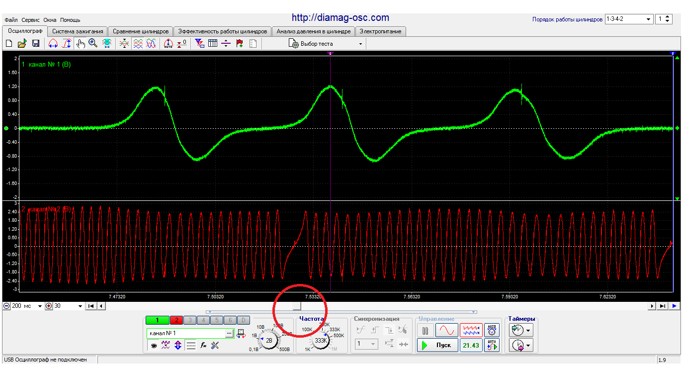

Дата 16.08.2018 - 05:53
Новокузнецк
Сообщений: 151
Пользователь №: 35588
На форуме с: 17.01.2017
В одно сообщение 2 картинки нельзя добавить?
Тут уже подал на клапан 12В
Получается даже ~45*
