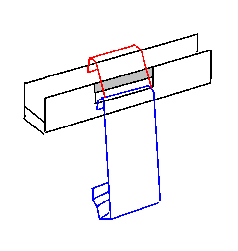

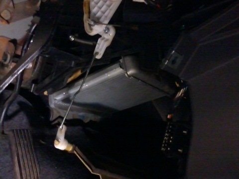

Как-то пробовал маленькими саморезами по боковине - отвалилось. Нашел выход - удлинил скобу и зацепил ее дальше (под заслонку).

А вот так не будет?

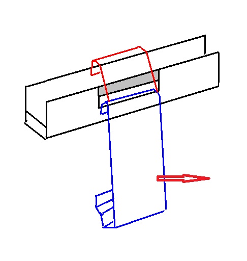

Если правильно изготовить (выгнуть) нижнюю часть - не будет.
Дата 22.10.2012 - 20:53
Я воспользовался твоим советом захватил за верхнюю часть ,а внизу есть отверстие под штатный саморез

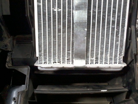

Дата 22.10.2012 - 20:54
Ну вобщем так

Это, наверное, сделано при снятом корпусе печки? Иначе, как сделать фото?
Дата 22.10.2012 - 21:36

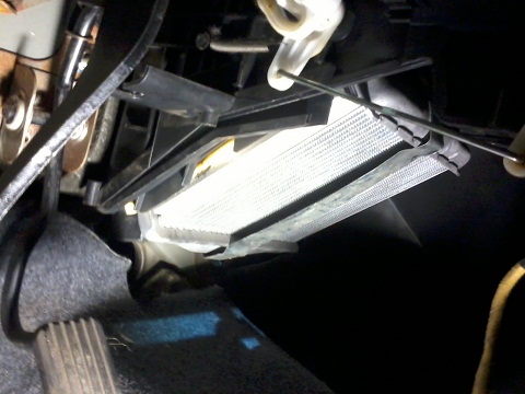

Да снимал там ещё тросик переключения режимов ремонтировал(стёкла,ноги )Вобщем клиент доволен Я попробовал не снимая торпеды---мне тяжелей показалось очень неудобно лучше на час дольше но с комфортом
Дата 9.11.2012 - 22:45
andr9621 Пригодился твой метод без снятия торпеды.Попался Ланос с кондиционером и чтоб не сливать фрион воспользовался без снятия.Одно скажу уж очень неудобно под педалями собирать зато быстрее!
Дата 9.11.2012 - 22:50

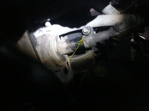

кулису отсоединил здесь
Дата 9.11.2012 - 22:55

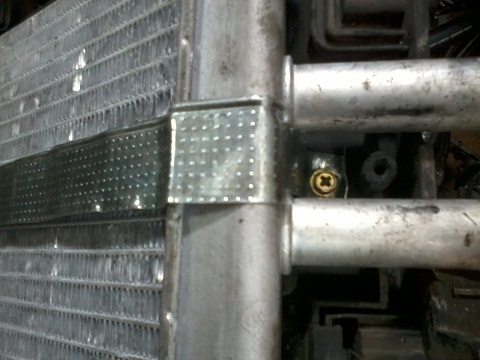

А вместо скобы ленту так и ставлю
Дата 9.11.2012 - 22:56
Между трубками есть отверстие под саморез

После ...надцатой машины это входит в привычку и на неудобства не обращаешь внимания. Чтобы колени не болели - использую плиты экструдированного пенополистирола (применяется для утепления фасадов).
