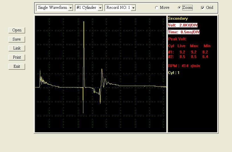

Нашкл программку, которая смогла слить осцилограммы с прибора.
Вот вторичка на моем авто (DIS).
Желательны ваши комментарии. Чего-то какая-то она неправильная.
Хотя, глянул у Hash'a в пакете - вроде похожи.
Нее, чего-то не тово, неправильная вторичка.
Хм, вроде не было таких. Ни в пакете, ни в форуиме - нигде. С большой натяжкой можно найти сходство с первыми, доисторическими осцилками.
Датчик вторички там какой? Настройки какие-нибудь е?
Дата 27.11.2005 - 22:24
Похоже, что сигнал снял на стартере /414об.мин/ и на вь!тянутой свечи. Дай картинку на работающем двигателе и на все свечи поочередно.

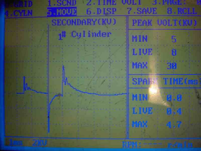

sdl2000
Дата 27.11.2005 - 23:37
Да нет, сигнал снят на ХХ.
Вот, прям с экрана фотки
sdl2000
Дата 27.11.2005 - 23:39
Что с программой наверное.
Она не от АДС-2000, а от KES-200
Родная чего-то не хочет вторичку скидывать
Вот еще фото

sdl2000
Дата 27.11.2005 - 23:40
На счет оборотов - это же DIS система, он их некорректно считает.
Я еще толком не понял, как измерять правильно.
Вот сейчас по одной свече смотрел.
На первом рисунке - 1 свеча, на втором - третья
