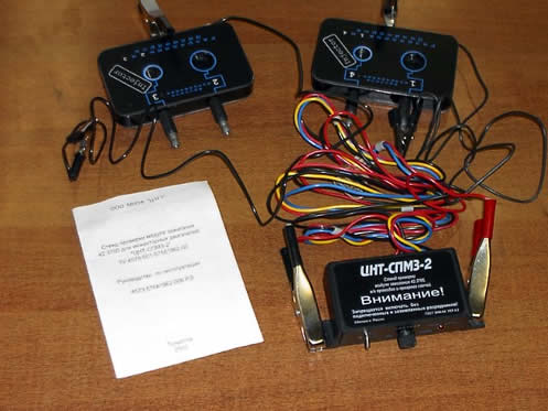

Я пользуюсь вот таким. Только вместо двух отдельных разрядников один комбинированный. Пока не подводил.

Досик
Дата 16.01.2006 - 14:55
Сообщений: 81
Пользователь №: 463
На форуме с: 24.05.2005
Понял,примерно так себе и представлял.
ELK! Я так понял из фото,что свечи обрезаются и растояние от центр. электрода до металла и есть та искомая величина искрового разряда!
Попробую на выходных изобразить. Спасибо.
