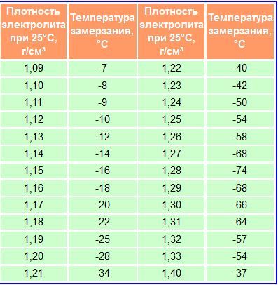

Насчёт замерзания , от технологии это для аккумуляторов с жидким электролитом не важно, просто чем ниже плотность,(чем сильнее разряжена батарея) тем при меньшем морозе электролит замёрзнет. Батареи СА/СА к сурьме назад уже не возвращаемся. Напряжение как и для обычных (не AGM и GEL) кальциевых до 16,1-16,3 вольта в конце заряда. Главное не оставлять разряженную батарею на морозе, кристаллы льда отрывают активную массу от пластин и назад её не вернуть, активная реальная ёмкость заметно уменьшается, а саморазряд растёт за счёт осевшей массы на дне корпуса. По табличке видно,что наполовину заряженная батарея (1.20) замерзает при -25Со, поэтому Если в мороз поиздевались над батарейкой и не завели машину, то не поленитесь снять её и унести в тепло, иначе за время пока вы на работе она безвозвратно потеряет значительную долю своей ёмкости. Обычно летом такие размороженные батарейки ещё как-то работают, но даже летом полчаса включенной аварийки и батарея будет в ноль. И если зарядник автомат, то для EFB батарей выбираем жидкий электролит, а не гель и AGM, при 14,5в её до 100% не зарядить! Или ждать неделю и периодически её кантовать, чтобы электролит перемешивался.
