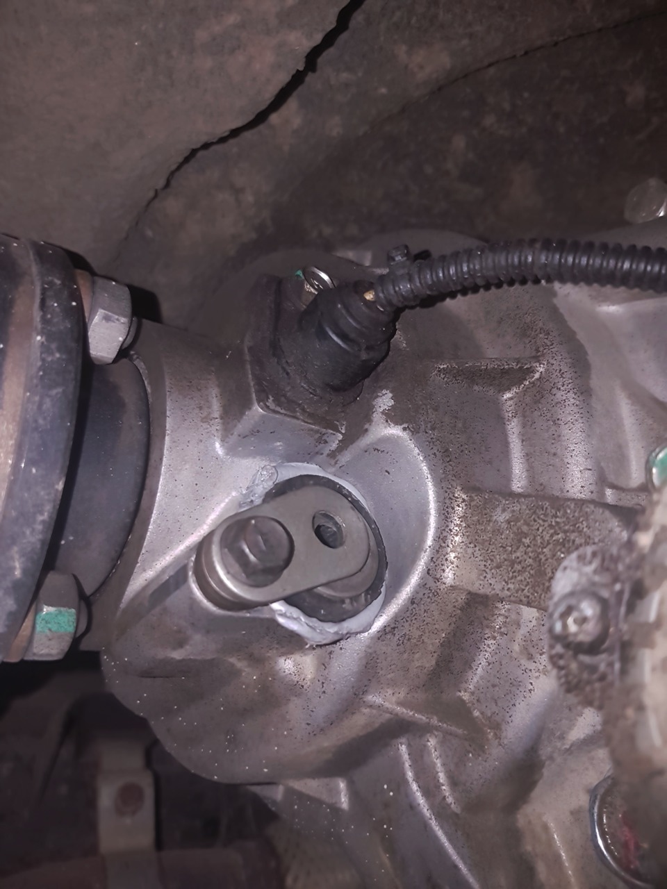

Опять бьюсь над скучным УАЗом. Скорее проблема в том, что не понимаю, как это работает.
Патриот 2016год.
Периодически стрелка спидометра прыгает до 100км в час или выше. Или вообще падает. Загорается ошибка раздатки dymos :p500 датчик скорости низкий уровень. Иногда проявляется даже на холостых. Сегодня минут 5 ездил, пока не проявилось.
Подкидывал оба датчика и блок раздатки, протягивал все массы, проверял всю проводку...
Просто понять бы какой датчик мне нужен.  В раздатку идет нижний пятивольтовый. В ней появляется ошибка.
На комбинацию идет верхний двенацативольтовый. Прыгает стрелка.
Возможно проблема в шестерне раздатки, но бывалые слесаря, говорят что ни разу такого не видели.

Поднял машину на подъёмнике. Разгазовал. Стрелка сначала лежала. Потом начала прыгать.
Снял разьем с блока раздатки - все равно прыгает.
Снял разьем с нижнего ДСА. Прыгает.
Снял с верхнего пятивольтового - не прыгает.
Провода с верхнего Датчика скорости идут в блок раздатки. При отключении блока раздатки сигнал на прибору идти не должен. А идёт.

Сам не могу понять зачем два датчика. Причём, если внимательно посмотреть различные фото раздатки в тырнете, то можно на 99% предположить, что считывают они с одного и того же задающего диска (где-то попадалось - 14 зубьев). Попалась также инфа, что если драндулет укомплектован системой ESP (или что там - EBD), то нижний датчик не ставится, а скорость берётся с колеса. А вместо нижнего датчика на заводе ставится резиновая заглушка, которую народ потом самостоятельно укрепляет скобой, т.к. километров через 300 её выбивает.

Человек писал про аналогичную проблему (Р0500) - у него периодически пропадало питание +5В на датчик. Взял +5 вольт внутри блока, впаял перемычку и забыл.

Так и по всем симптомам, как нет конкретного контакта по питанию датчика. От чего образуются хаотичные импульсы с большой частотой до 100 км(час, что проявляется даже на месте.
Я бы копал в сторону питания датчика в первую очередь.
