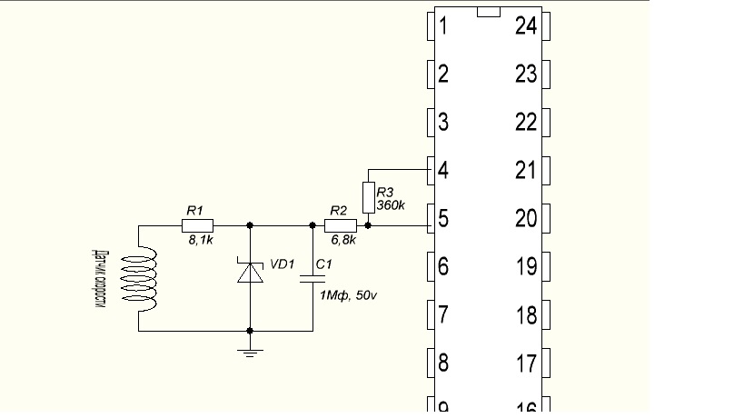

Доброго времени суток.
Подарили мне спидометр от Nissan Skyline r33 (выпускались до 1997 года). Решил я его подключить на столе и не смог. Датчик скорости индуктивный. Подавал с ардуины на него меандр 0-5v с разной частотой, затем подавал через транзистор и сопротивление 5к меандр 0-12v. Стрелка что-то там дергается до определенного момента, но при увеличении/уменьшении частоты положение свое не меняет. Надеюсь, не спалил пока игрался.
Решил глянуть на плату. Рисунок перерисовал как мог. Вот я думаю, а не RC фильтр ли это на элементах R1 и C1?
А если это RC фильтр, то что получается, данный агрегат берет показания скорости исходя из амплитуды положительной части синусоиды?
А ежели так, могу ли я подключить его к трансформатору на 12 вольт? А ежели могу, то какое сопротивление поставить, чтобы синий дым остался в микросхеме и не вышел на улицу?
PS: VD1 это стабилитрон какой-то.

на вход здесь можно смело подавать и 30 вольт переменки
