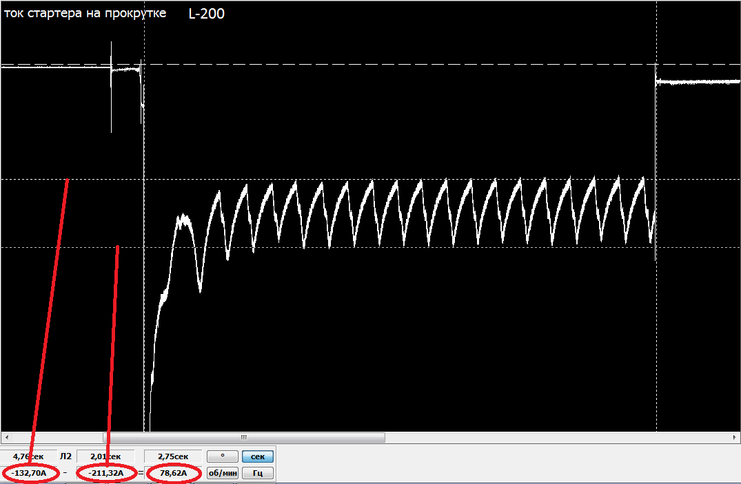

Ещё одно применение - косвенный замер компрессии по току стартера. Например, не запускающийся дизель. Если пульсации тока стартера, возникающие от сжатия при прокрутке, не менее 50 А, то можно считать, что компрессия для запуска достаточная.
На скрине живой пример. L-200, вроде с 4D-56, уже не помню почему не запускалась, но не из за отсутствия компрессии.
