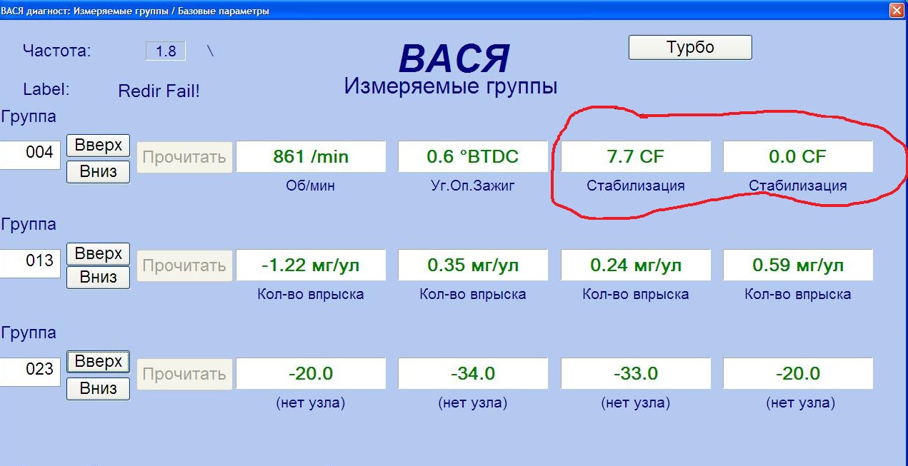

Метки ГРМ проверил, уже в третий раз, ГРМ новый, ошибка и проблема как и при старом ГРМ. Возможности с осцилом кататься нет, тем более что проблема вылезла через два дня на дальней дороге с большой нагрузкой при обгоне..
Загорается спиралька, теряется мощьность и авто еле-еле едет.. Глушим запускаем спираль не горит и поехал как будто все норма..
Меня интересует поток данных в 004 графе какие должны быть показания???

Все срослось после замены ДПРВ..
