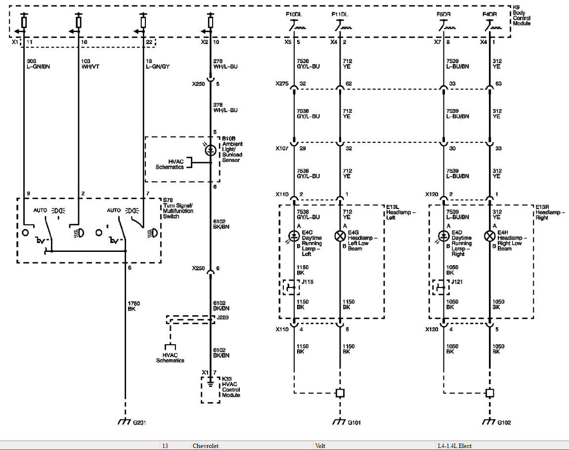

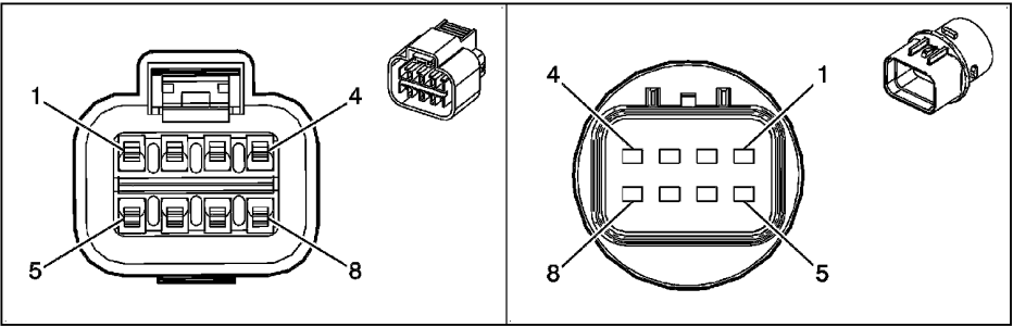

Имеем оторванные 7 проводов из 8-Pin фишки
Такая фишка ? (схема только 13-14 год).
Дата 20.03.2021 - 19:52
Сообщений: 1053
Юрий да такая, один пин не занят. Может и совпадет, надо по цветам глянуть.
Дата 20.03.2021 - 20:08
Сообщений: 7347
На переднем бампере таких фишек две: Х110, Х120 (правая и левая) - это свет и DRL.

В общем жгут справа на лево, фишка на бампер одна, слева. Вот цвета восьми Pin.
1-WY Ws/Yel Белый с желтым
2-GrB Gr/Bl Серый с синим
3-Vi Li Фиолетовый
4-LB Bl/Sw Синий с черным
5-BL Sw/Bl Черный с синим
6-LGr Bl/Gr Синий с серым
7-B Sw Черный
и трех пин, что идет на жалюзи.
1-LV Bl/Vi Синий с фиолетовым
2-GB G/Sw Зеленый с черным
3-B Sw Черный
Написал себе на память и чтобы не мучались
