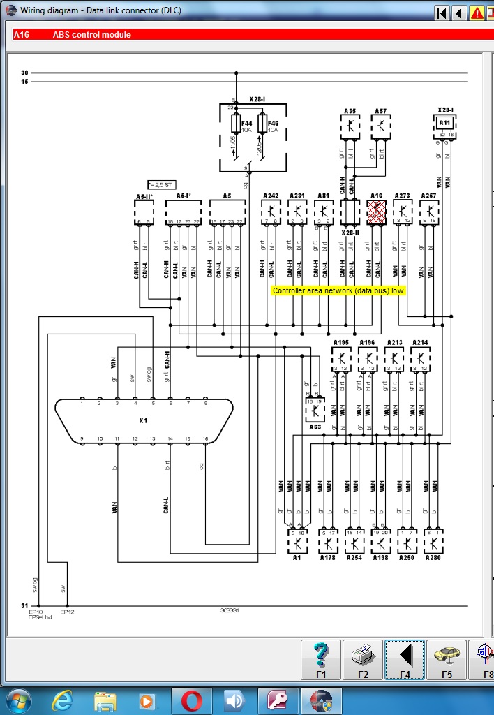

Цитата (Star964 @ 22.03.2021 - 11:21)
А вот и нет... В этой машине RCM сидит как раз на низкоскоростной шине.
Вот это да... Спасибо за то что ткнул носом.
Был уверен, что подушки на всех машинах, просто обязаны общаться по высокоскоростной шине.
Справедливости ради: RCM (на схемах идет как ARS) на FF-2 на среднескоростной шине.
Но, всё же.
Star964
Дата 22.03.2021 - 14:52
г. Тамбов
Сообщений: 818
Пользователь №: 12023
На форуме с: 25.10.2008
Не за что
А вот, собственно, и схема
A11 JEM
A198 RCM
A1 мультимедиа
А5 приборка
