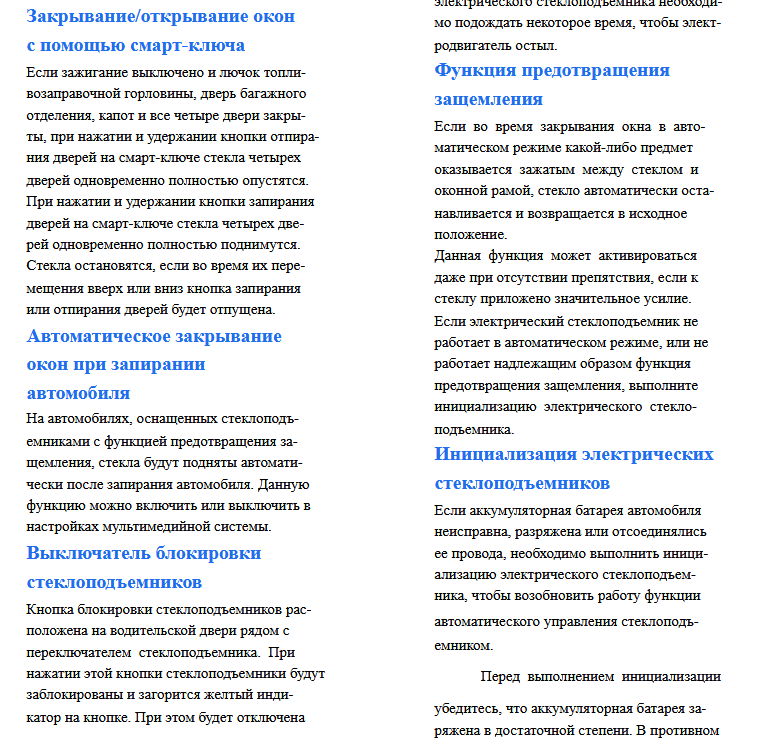

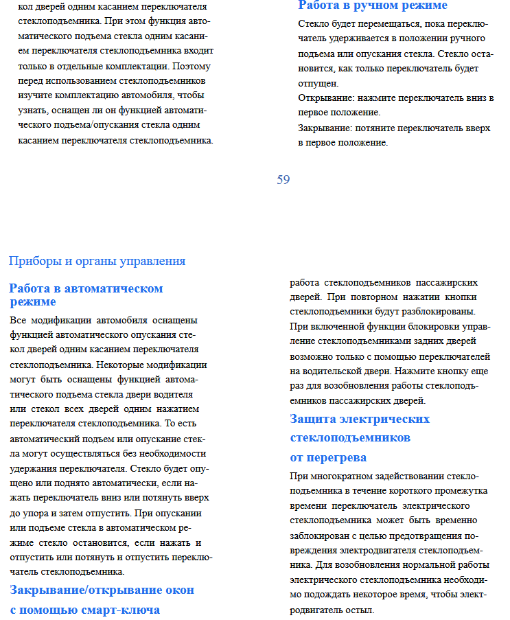

У водительской двери при опускании стекла с передержкой, оно идет до полного опускания автоматом, а наверх этой функции нет - приходится держать кнопку. Есть такой доводчик который может эту функцию внести в штатную схему автомобиля? То есть и наверх и вниз стекло двигалось автоматом? Будет ли режим и для других стекол работать?
Знаю что часто эта функция всегда наверх работает. Почему тут вниз сделано, не понятно...

Попробуй обучить:
"Решение проблемы (вдруг у кого такое же приключится) - заново "обучить" блок управления стеклоподъемниками. Делается это так: сразу после включения зажигания проблемное окно с водительской двери надо полностью открыть и полностью закрыть удерживанием кнопки стеклоподъемника. Собственно, это всё - после это будет работать и дводчик, в т.ч. и после закрывания дверей машины."
