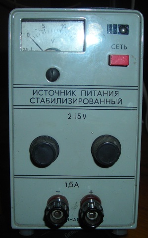

И еще один чемодан.Может кто пользуется таким ? Нужна схема.

Fiodor66 Спасибо за подсказку! Что-то мозгов не хватило в нете посмотреть.Просто таких блоков еще есть немного.Надо востановить.Да может кому пригодятся?

Суровая техника, ни одного кремниевого транзистора old.gif .
