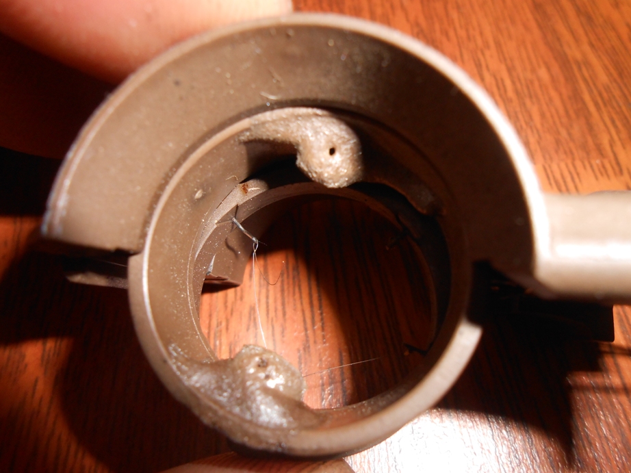

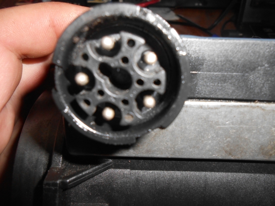

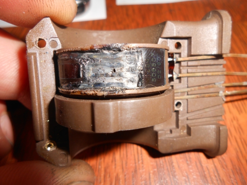

Ищу распиновку разьема дмрв,дмрв стоят hlm(0280213015 бош),суть в том что постоянно на правой стороне перегорает нагревательный элемент,разьем 5 контактный,1 точно масса,методом тыка выяснил что 4 вро де как +12v,5 похоже идет на питание нагревателя,при включеном зажигании на левом стороне приходит 0.8v на правую 9.4v.
Пните пожалуйста в нужном направлении.

разьем дмрв
Дата 11.07.2015 - 14:21
Сообщений: 2926
Вот схема.
Присоединённый файл ( Кол-во скачиваний: 46 )
Присоединённый файл  Д_______________________SIS_CAS.pdf
