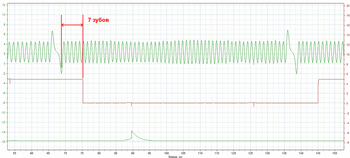

Стоит ГРМ сегодня прицеплюсь Осликом и сравню сигналы Колена и Распреда, на холодную и горячую.

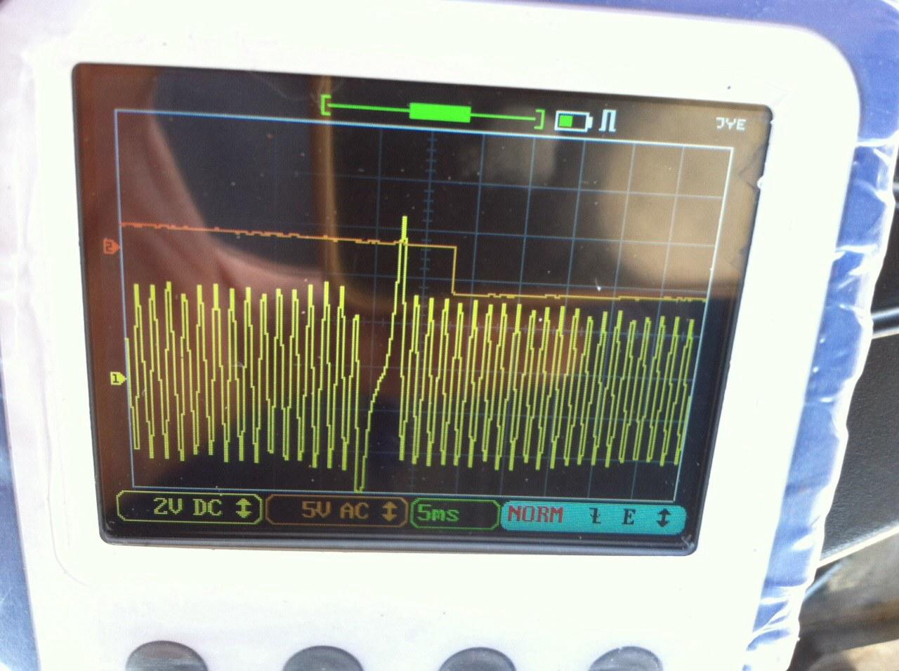

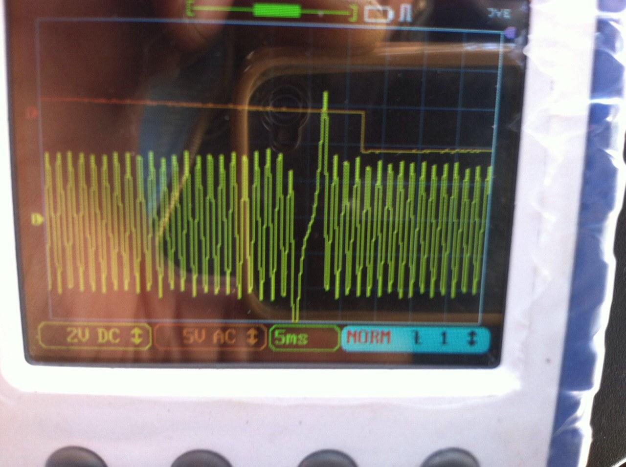

Дата 2.10.2021 - 09:33
Сообщений: 1053
+84С* мотор не заводиться. По моему колено убегает назад от распредов? Мотористы что скажут? Через пару часов, когда полностью остынет, сниму показания на остывшем моторе. А то я тут потенциометром обманывал датчик температуры.
Это сообщение отредактировал Андреи81 - 2.10.2021 - 09:38
Дата 2.10.2021 - 11:51
Сообщений: 1053
+30 опель заводиться

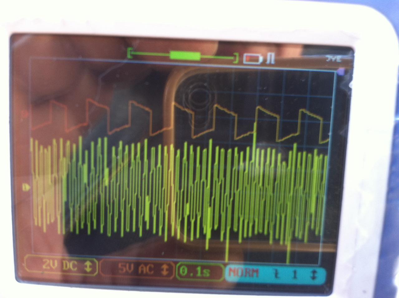

Сообщений: 1053
Вот расширенно

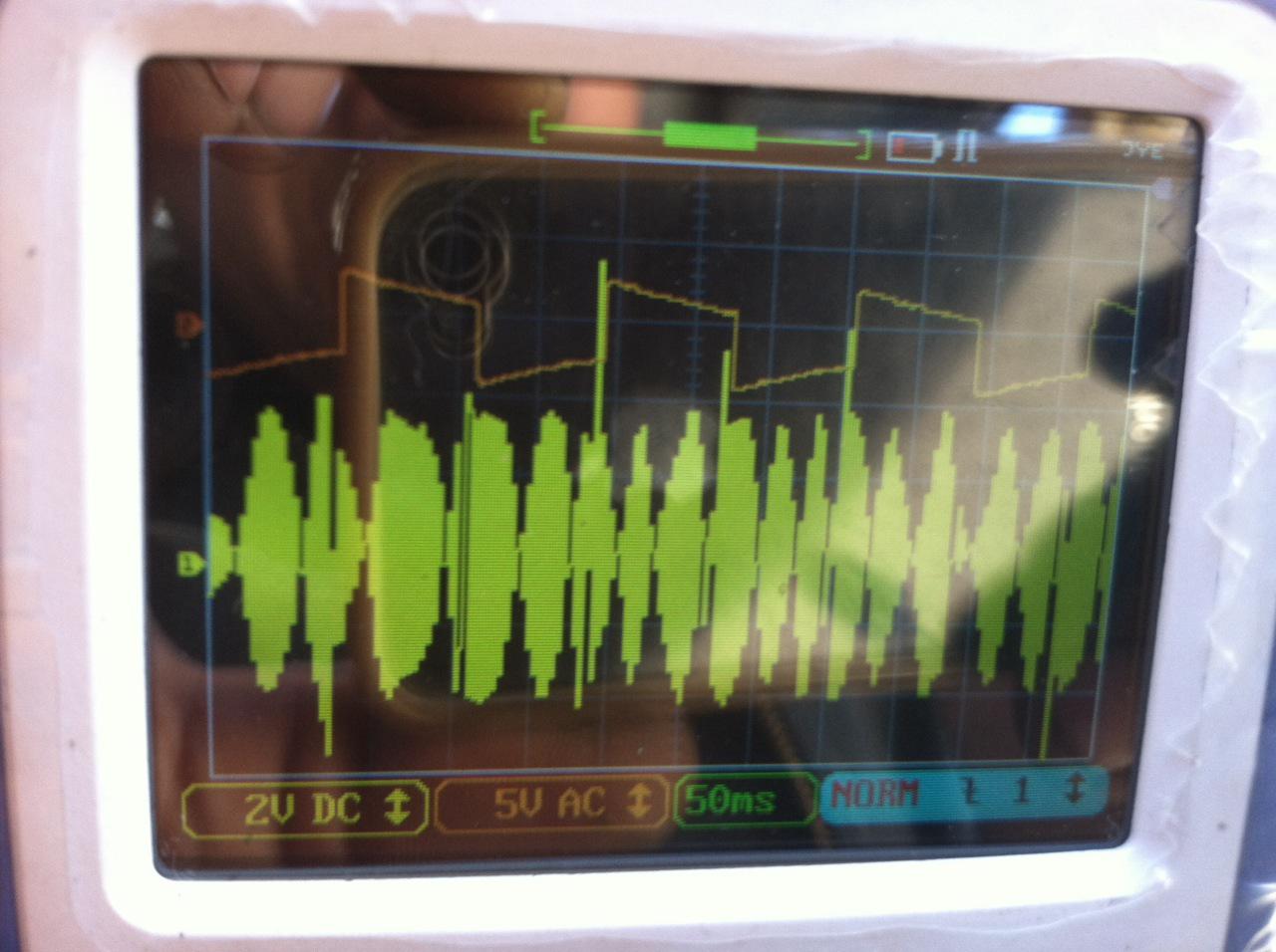

Дата 2.10.2021 - 11:52
Сообщений: 1053
Расширенно2
Дата 2.10.2021 - 14:03
Сообщений: 7348
Разницы в осцилках нет.
Если валы стоят по меткам, то не в них дело, хотя по симптомам я бы начал с меток.
Вопросов несколько:
- по какой причине менялся ДПРВ
- почему в "расширенно" форма сигнала ДПРВ другая
- на каком зубе ВМТ "сидит" ?
Мне непонятна ширина импульса ДПРВ. У меня есть осцилка с такого мотора - сигналы ДПРВ по длительности импульса сильно отличаются. Интересно там задающий - выступ на валу или насажен.
И собственно с чего начались проблемы ?

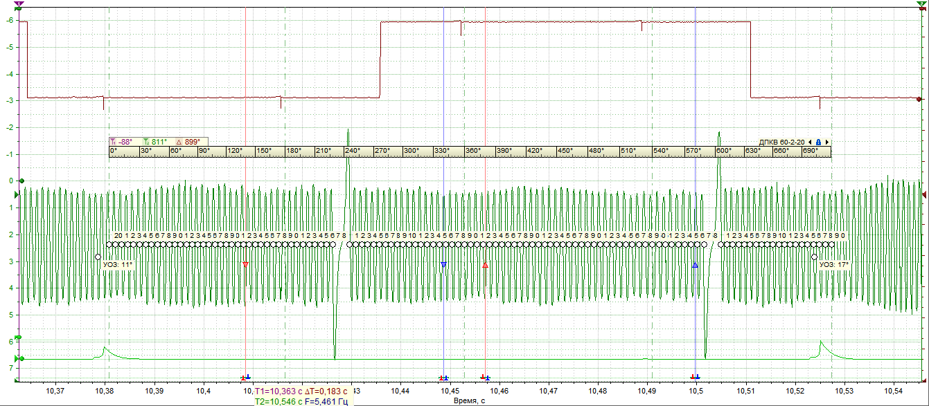

Дата 2.10.2021 - 14:40
Сообщений: 1053
ДПРВ менялся из за того что начала дергаться. Хотя при работающем моторе я снимал фишку, и мотор нормально работал.
Вероятннее всего в осц-"Расширенно" проблема в ослиуке, и наличии рядом ВВ проводов.
Вот как бы эталлон осц ДПРВ и ДКВ только от Y22XE
Скажу чтобы владелец занес старый ДПРВ
Проверил питания Датчиков, при старте, просадка та же что и на АКБ
ИДЕИ ВААПЩЕ ПОКА ЗАКОНЧИЛИСЬ, принесет старый ДПРВ поставлю его.
Это сообщение отредактировал Андреи81 - 2.10.2021 - 14:47
Дата 2.10.2021 - 15:22
Сообщений: 7348
Цитата (Андреи81 @ 2.10.2021 - 14:40)
только от Y22XE
Посмотрел задающий диск на X22XE и Y22XE - одинаковые, значит и осцилки должны совпадать.
Если от Y22XE считать эталоном, то у тебя РВ опережает КВ примерно на 3 зуба

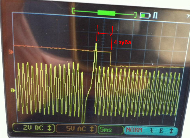

Дата 2.10.2021 - 15:23
Сообщений: 7348
Дата 2.10.2021 - 15:32
Сообщений: 4625
На 2 по ЗД КВ. Это всяко меньше 1 зуба ГРМ.
А осцилка будто снята с закрытым входом осциллографа.

Я бы проверил, на каком зубе ВМТ.

И добраться до шкива коленвала, интересно там на маховике меток нет?
Паша, что значит с закрытым?, а не в курсе, там случаем демпфера нет? Если все по зубам норма, не могло чего нибудь провернуть, и физически сдвинуть вал/валы по отношению к шкивам?

Там два распредвала, а датчик стоит только на одном, т.е. метки надо смотреть на обоих.
Шкив коленвала на шпонке, тоже проверил бы.
