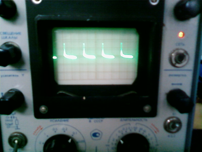

Сигнал на реле идет с одной из обмоток статора. Напряжение регулируется РР генератора - и будет стабильным. Замерять лучше аналоговым.
Экспериментов с трансформатором ещё не производил.
Даже однополупериодное выпрямление с подачей сигнала через конденсатор дает 100 гц. Замерный сигнал статора с вывода тестера TRANSPO составляет 194 ГЦ при
DUTY 42,5 % Форма сигнала в файле(Sorry за качество)
Дата 22.01.2011 - 00:42
еще

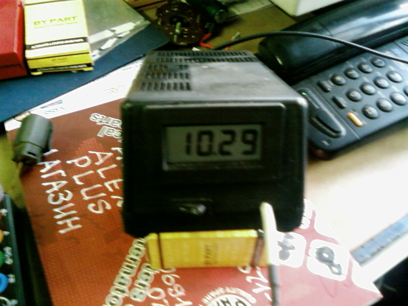

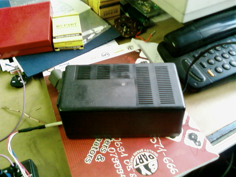

еще напряжение,видимо нужен аналог.
Дата 22.01.2011 - 00:45
Вот сам прибор,рабочий. Нет только запуска от статора и проверки РР и Sig i PD
