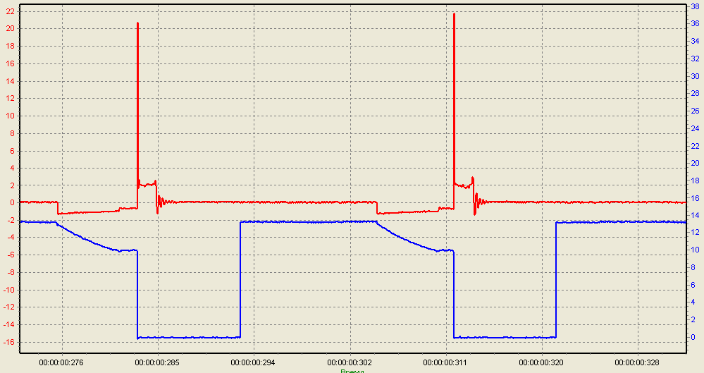

Вверху первичка.
Начало искажения сигнала ДХ совпадает с началом заряда К.З.

(20%) X----
Просадка Uпит. на зеленых контактак разъема монтажного блока.

Сообщений: 7203
Сансеич, позвольте засомневаться smile.gif , если речь идет о ВАЗовской продукции. В истории №21 на странице http://autodevice.ru/praktica5.htm я оставил место интрижке, но очевидно что первопричина в неисправности коммутатора, который обязан подавать на питание д.Холла стабилизированное питание - оно не будет просаживаться от нагружения бортсети обмоткой катушки. Повторюсь, если речь идет о системах со стабилизацией питания д. Холла (ВАЗы). Во многих старых VAGах датчик питается от бортсети напрямую, и здесь такая картина импульса будет привычной.
Дата 14.11.2006 - 10:14
Андрей, я встречал и на ВАЗах коммутаторы и с 12В питанием ДХ.
И даже при стабилизированном питании ДХ просадка на окислевшейся проводке (да если ещё в этой цепи стоит блокировка на пальцескрутках) вполне может быть такова, что напруга питания коммутатора проседает ниже напряжения стабилизации.
Зы. На старых зубилах с низкой панелью очень часто можно наблюдать стрелку вольтметра у левой границы при включении зажигания и подъём стрелки после отключения катушки коммутатором.

Моя вина о недостатке инфы по авто, хотя по шкалам амплитуды на первой картинке можно все понять... На второй картинке синий канал, видимо, случайно переключился на закрытый вход.
Авто- ВАЗ 2109, 1989г.в. Edinolichnik правильно догадался о существовании "секретки" на скрутке. Монтажный блок- "подводник", как у всей восьмерочной серии, тем более, что последний хозяин только от меня узнал о существовании сливного отверстия для воды... О состоянии разъемов лучше скажет то, что 11-й, что наверху, удалось вырвать только с "папами", т.ч. о реанимации блока даже речь не шла. Приговор - в помойку. Сколько провозился с очисткой жгутовых разъемов- вспоминать не хочется...
Согласен, в первые годы как раз такие были, и такая же машина попалась Сансеичу. Более поздние уже поголовно комплектовались коммутаторами со стабилизацией питания ДХ, но в зипе все еще попадаются с устаревшей схемотехникой.
