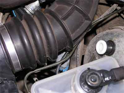

За неделю 3 машины с одинаковыми признаками. Назад едет нормально. Вперед - дергается, бывает глохнет. Во всех случаях причина старая проводка.
1. Перетерлись провода на форсунки и легли на вакуумник.
2. Проводка на ДПКВ.
3. Тут пришлось подольше проводку дергать. Плохой контакт внутри плавкой вставки, которая на проводе от + аккумулятора.

Не совсем. Здесь смысл в том, что отклонение двигателя при движении вперед или назад, по разному влияло на проводку. Например в первом случае, при движении вперед перетертые провода на форсунки прижимались к вакуумнику, т. е. на массу. А при движении назад - все нормально. Отклонения двигателя в ту или иную сторону на предохранители не оказывает влияние.
В моделях 2109-15 жгет проводов фарсунок не может достать до вакоумного усилителя тормозов(ты про этот вакоумник?)

Мне на день рождения (завтра будет) подарили цифровой фотоаппарат (ну, очень дорогой smile.gif . Завтра возьму с собой на работу сфотографирую. smile.gif

Размер фотки получился 600 кило sad.gif Придется в ближайшее время фотошоп покупать и править mad.gif

Вот и фото. На той машине разъем форсунок был не слева, а справа от шланга подачи топлива. Вот и протерся cool.gif
