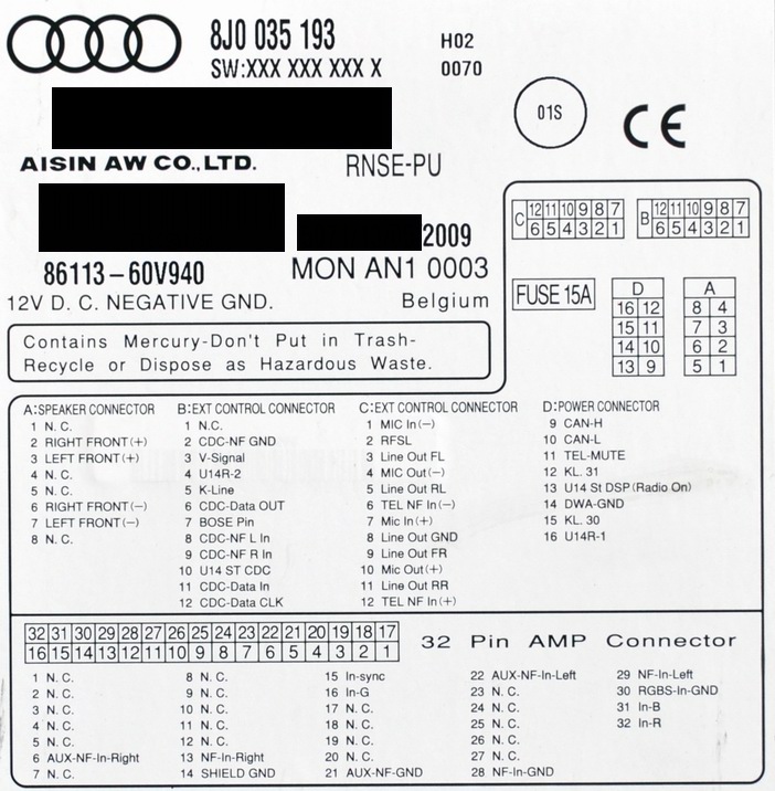

За это спасибо, но нужны цвета проводов или распин усилка. Как мне узнать какой провод откуда? Этот распин на магнитоле написан, а хозяен без УНЧ не хочет
Дата 12.05.2018 - 00:14
Сообщений: 7279
Цитата (Kaban999 @ 11.05.2018 - 22:18)
или распин усилка
это разъём AMP 32-pin.
но нужны цвета проводов ... Как мне узнать какой провод откуда?
Я же сказал, спросите схему у тех, у кого Эльза есть.

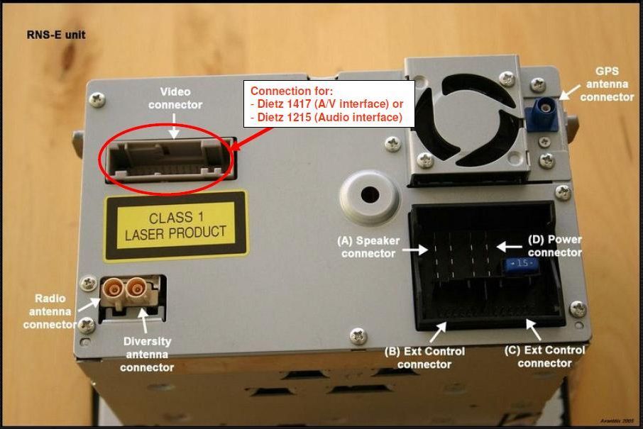

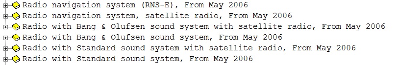

Что из этого ваше???
Дата 12.05.2018 - 13:39
Сообщений: 4464
Кидай почту, объем большой.
Kaban999
Дата 12.05.2018 - 15:09
Moscow
Сообщений: 157
Пользователь №: 35128
На форуме с: 27.10.2016
Сам не знаю если чесно
https://fastpic.co/image/P8MeT6
https://fastpic.co/image/P8MQXm
Буду очкнь благодарен за схему, у машины только вечером буду
Почта 123456789.98@bk.ru
Дата 12.05.2018 - 21:33
Сообщений: 7279
RNS-E это !
Дата 14.05.2018 - 09:50
Сообщений: 4464
отправил на почту
Kaban999
Дата 15.05.2018 - 11:26
Moscow
Сообщений: 157
