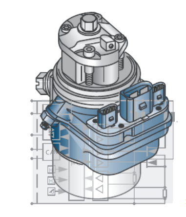

Сообщений: 7280
Дата 5.07.2018 - 13:14
Сообщений: 4465
Цитата (submehanic @ 5.07.2018 - 13:04)
Тут смотрел http://vwts.ru/articles/steering/steering_eur_2_pl_a5.html ?
У меня первое поколение TRW как на твоей картинке.
