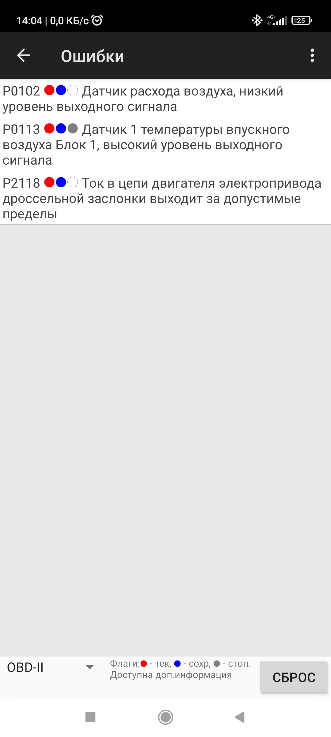

Всём добра. Машина не запускается.
Ошибка p2118 -ток в цепи привода дроссельной заслонки выходит за допустимые пределы.заслонка не движется При открытии заслонки принудительно авто запускается. Провода от дроссельной заслонки до ЭБУ проверены под нагрузкой. Мотор дроссельной заслонки живой, при подачи питания напрямую срабатывает. Нормальной схемы эсуд не на просторах интернета найти не удалось... Интересует, откуда приходит питание дроссельной заслонки? Из вне или из блока? На е150 кузове есть отдельный предохранитель на дроссельный узел. Предохранители проверил.
Остальные 2 ошибки, это из за снятого разъёма ДМРВ.

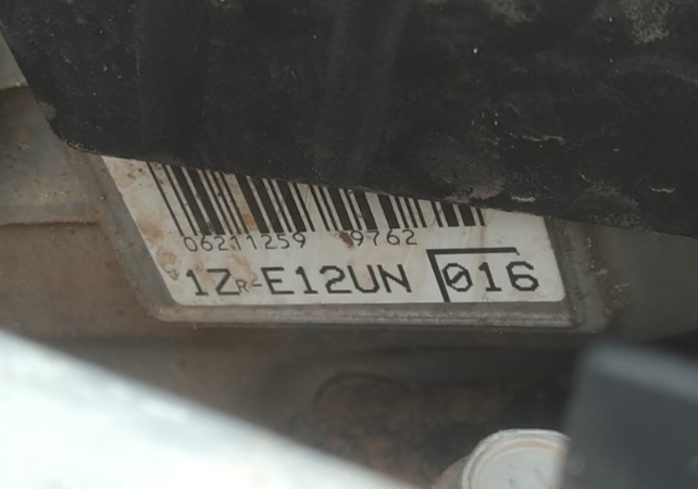

Мотор какой ?

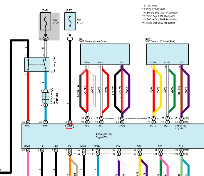

ECM контролирует подачу напряжения аккумуляторной батареи на привод дроссельной заслонки (+BM) и, если оно падает ниже 4 В в течение не менее 0,8 с, определяет это как неисправность электронной системы управления дроссельной заслонкой и прекращает подачу тока к приводу дроссельной заслонки.
Распиновку посмотрю, когда увижу модель двигателя.

Двигатель 1ZR-E12

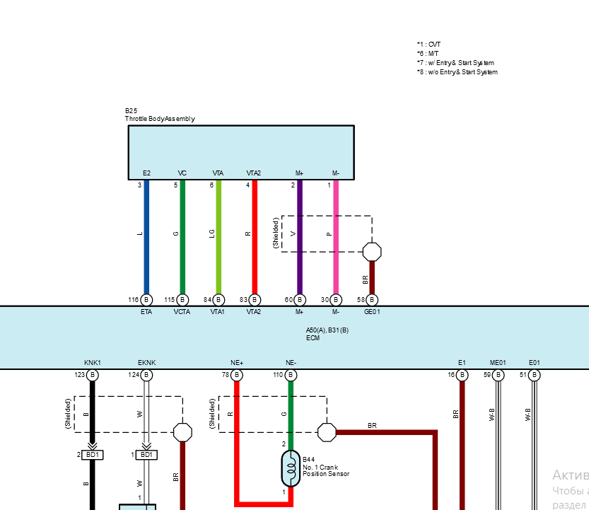

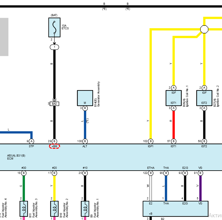

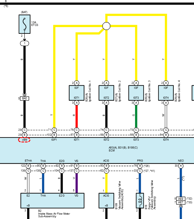

Дата 4.04.2022 - 12:37
Сообщений: 7280
Вариант 1 (зависит от месяца выпуска)
Питание
Сообщений: 7280
Собственно дроссель

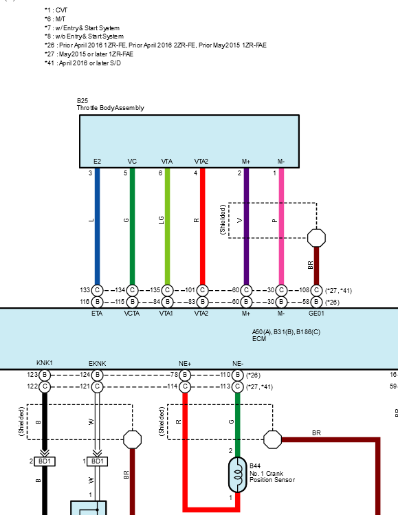

Дата 4.04.2022 - 12:38
Сообщений: 7280
Вариант 2
Питание
Сообщений: 7280
Дроссель

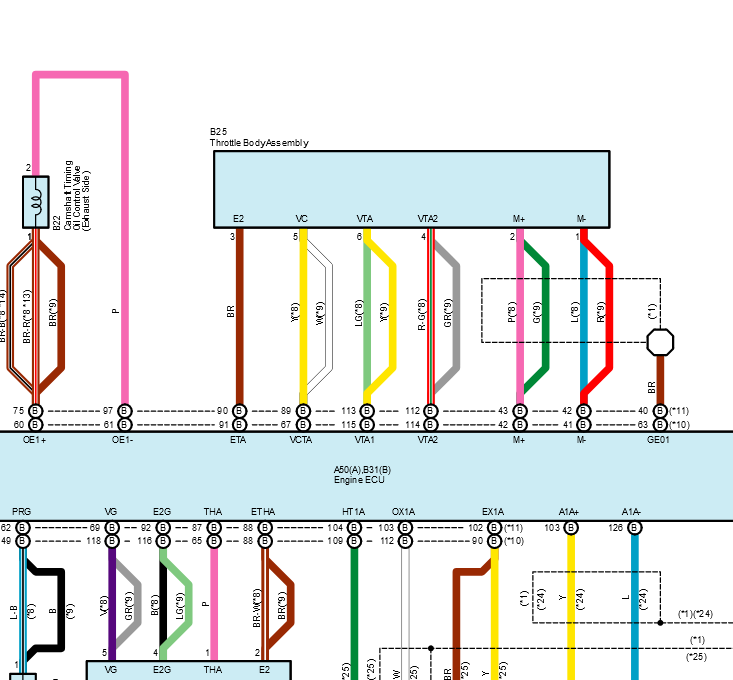

Дата 4.04.2022 - 12:42
Сообщений: 7280
На всякий случай более ранний вариант:
Сообщений: 7280
romich
Дата 4.04.2022 - 16:29
Сообщений: 38
Пользователь №: 22099
На форуме с: 6.12.2011
Спасибо всем! По предоставленным схемам нашёл, что нет питания на 29 Пине разъёма ЭБУ(+BM). Дальше пошёл по проводу и нашёл под дросселем место где провод отгнил..)
