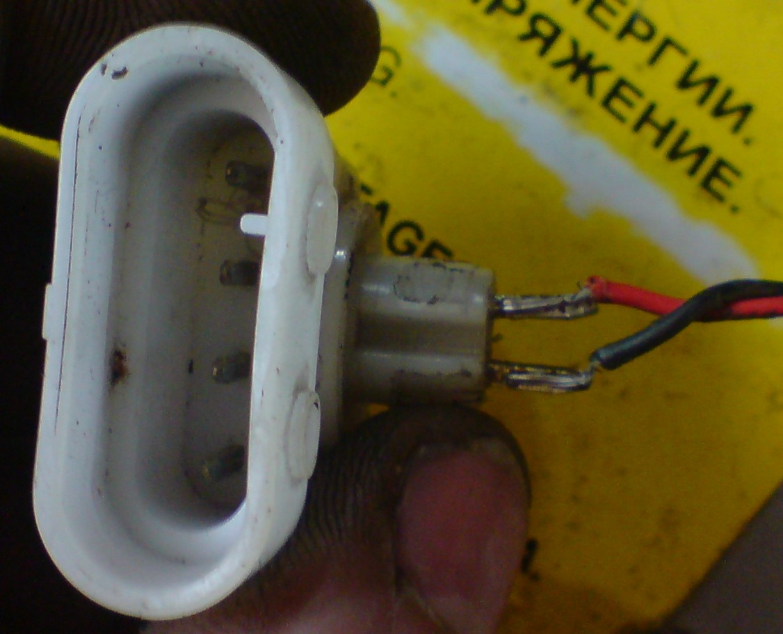

Блин парни ну качните с нэта пару прог под ГБО ,ловатовская например очень ровная и интуитивно понятная , подачу на ХХ для начала покрутите ,и всё станет понятно ,по лямбде и коррекциям подгоните что-бы при переключении ЭБУ бензиновый не "замечал" разници и пойдёт поедет)) разъём для большенства ГБО подходит от модуля БН (тот-же ловато например) НО!!! в разъёме разных производителей питание разведено по разному ,а точнее крайние пины (средние сигнальные Rx Tx -одинаковые везде ) , я вообще пошёл по своему пути собрал шнур универсальный на преоброзователе usb-rs232 для адруино (за ... меньше ста рублей у китайцев ) , а по питанию вывел только минус (массу) с крокодилом на АКБ ( + не нужен так-как подтяжка к + есть в самом переходнике )сей-час фотки поищу ,так-как недавно фоткал(хочу запасной соорудить ,да и покрасивей))) )
