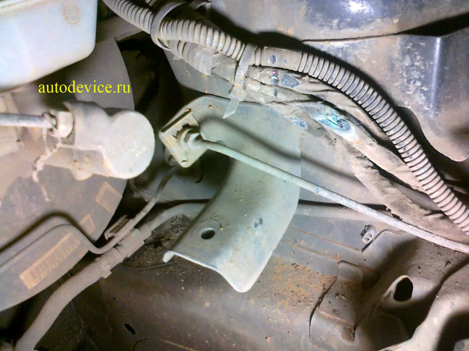

Решил поделиться, случай похоже типовой. Притащили на галстуке, молчит бензонасос, в моторном ошибка - "низкое напряжение бортсети" в текущих, показания сканера - 1.5 в. Не буду рассказывать чем я занимался пол-дня, ответ на фото. Корпусом воздушного фильтра перетёрло жгут проводки подкапотного блока предохранителей. Перетёрся по воле случая провод от 14 ноги ЭБУ (управление главным реле ЕСМ), оно как раз в подкапотном.
