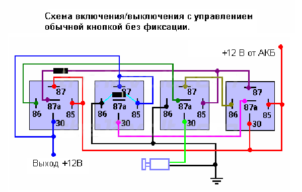

Сообщений: 7203
Цитата (andreyk2 @ 3.05.2014 - 11:38)
Нужно что бы при подачи питания просто ...
Ох, совсем это не просто. Устройство (а никакое не реле), которое Вам нужно, должно обладать памятью. Собрать его чисто не релейной базе ... теоретически возможно, но наверное будет громоздко. Без электроники не обойтись. Поворошите яндекс на тему триггеров.
Вот, как на релейной базе выглядит устройство решающее более простую задачу, чем Вы озвучили, это для сравнения. smile.gif
