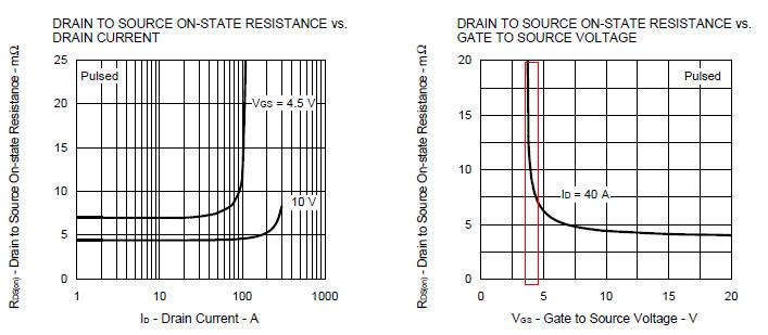

Лёша всё верно, но полевик открывается не совсем плавно, пока напряжение на затворе меньше 3-4 вольт канал открыт не полностью, а от 4,5 до 12-15 вольт он уже открыт практически на всю катушку. В даташитах (их ищи в поиске Гугла, там быстрее выходиш на сайты изготовителей, поиск яндекса и майла даташиты ищут хуже, или казус.ру сразу выводит на конкретную инфу) и по графикам характеристикам можно всё увидеть вот к примеру . Напряжение затвора нам надо немного задержать в точке открывания канала.
Можно бы было заменить непосредственно реле ,модулем собранным в таком же корпусе, но часто обмотка управляется по минусу , а затвор управляется плюсом, правда не сложно внутри корпуса собрать инвертор, но в этом случае модуль всё равно сможет коммутировать нагрузки управляемые по минусу, а таких автомобилей не так много. Транзисторы же с Р-каналом дороже и менее распространены. Единственный недостаток схем, управляемых по минусу это коррозия элементов проводки находящихся под постоянным плюсом во влажных местах, что требует хорошей влагоизоляции, но это и для обычных цепей справедливо. Особенно для соединителей расположенных под паласами в салоне и для противотуманок с негерметичными соединителями.

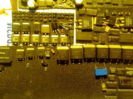

Ещё в дополнение, сегодня провёл ревизию транзисторных запасов, просто чтобы видеть имеющиеся в наличии как на ладони я все транзисторы размещаю на кородках от СД дисков, прямо наклеиваю на бумажный вкладыш двухсторонний скотч а на него рядами транзисторы прикладываю, по корпусам. Потом делаю фотки и они хранятся в моём Андроид смартфоне, Если нужно найти, то просто открываю галерею и просматриваю, единственное неудобство не все маркировки читаются одинаково, приходится фотографировать либо с боковой подсветкой либо под разным углом. Сегодня минут 15 потратил, чтобы найти даташиты для Фаирхилдовских ключиков, оказалось, что первая строка напечатанных на корпусе символов не является обозначением марки транзистора, идентификатор печатается в нижней строке. Было приятно узнать, что ключики FDB6678AL имеют более высокие параметры чем предыдущие, хотел смакетировать на малом аккумуляторе схемку с фарной галогеновой лампой на 60 ватт, но клещи показали максимальный бросок всего в 5,6 ампер , оказалось просто батарейка разряжена и при токе в 6 ампер просаживается до 11,8 вольта, (батарейка всего 7ач от бесперебойника, и давно уже её не подкармливал!) Все эти транзисторы сдуваю паяльным феном с материнок, которые периодически отдаёт мне наш сисадмин, так что в мусорку они попадают уже в "облегченном" виде.
Сейчас запасы кроме того что лежит в кассетницах разрослись до 5 коробок. Туда же "расклеиваю" комплектуху из дохлых контроллеров, тех же январей от калин, ключики, драйвера форсунок и еепромки, микросхемки каналов ДК и ДД. Новых фоток перекинуть лень, поэтому фрагмент из старых,где все детали чёхом.
Продолжу, попробовали на свежезаряженном 65ач аккумуляторе, профессиональные клещи на диапазоне 400а в режиме измерения "МАХ" при включении этой же лампы показали значение 5.9 ампера, а мультиметр в таком же режиме показал уже 8.19а наверняка на осциллограмме будет пиковое значение ещё выше. Ведь АЦП мультиметров работают на низких частотах и реально пиковый ток такими приборами не замерить.
А прикольно: прикасаюсь кончиком пальца к выводу затвора транзистора- лампа загорается , видимо от всех наводок на моё тело, потом прикасаюсь этим же пальцем одновременно к соседнему выводу и лампа тут же гаснет и ток на мультиметре - ноль. Надо выбрать время и сделать замеры с осциллографом, чтобы иметь корректное измерение пикового тока.
