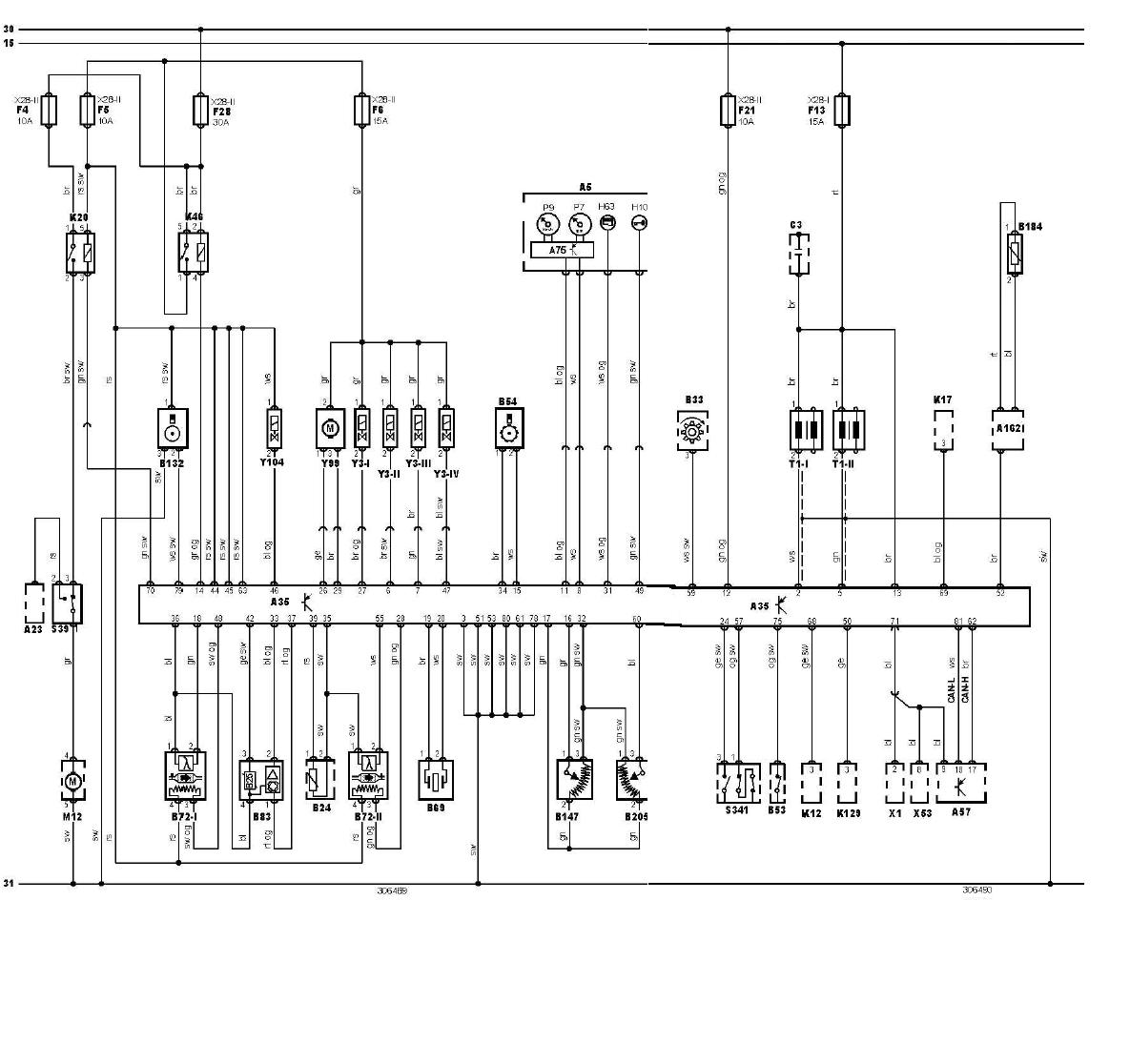

> Схема ВАЗ-2114 ,2010год., ВАЗ-2114 перегорает предохранитель F-7
Дата 12.09.2013 - 20:05
Проблема в следующем,обратился хозяин 14-ки,горит 7-й пред в МБ,втыкаю лампочку вместо предоха,горит вполнакала,замеряю ток на F-7 ,14А при включенном моторчике отопителя в 3 положение.Приблизительно приговорил моторчик,паренек уехал,через 15 мин. звонит сгорел опять 7 предох ,печку не включал.Схемы выложенные в инете не соответствуют этому году выпуска,прикуриватель можно исключить т.к не в этой цепи стоит и отключал разъем с него. Может кто богат схемкой 14-ки из последних годов выпуска.

Посмотрите эти описания блоков предохранителей.
Дата 13.09.2013 - 06:48
Сообщений: 1015
Наверное коротит желто-синий провод проходящий через всю машину. Плюс при зажигании.
Советую посмотреть под обивкой богажника - плюс заднего дворника . Если не поможет заглянуть за магнитолу - там очень слабое место в самарах. Кажется ещё и подсветка бардачка сидит на том же предохранителе.
Дата 13.09.2013 - 09:46
Спасибо,ребята! По ссылке andr9621 действительно на 7 предохе нет прикуривателя. На днях должен приехать,по результату отпишусь где "бяка" спряталась.
