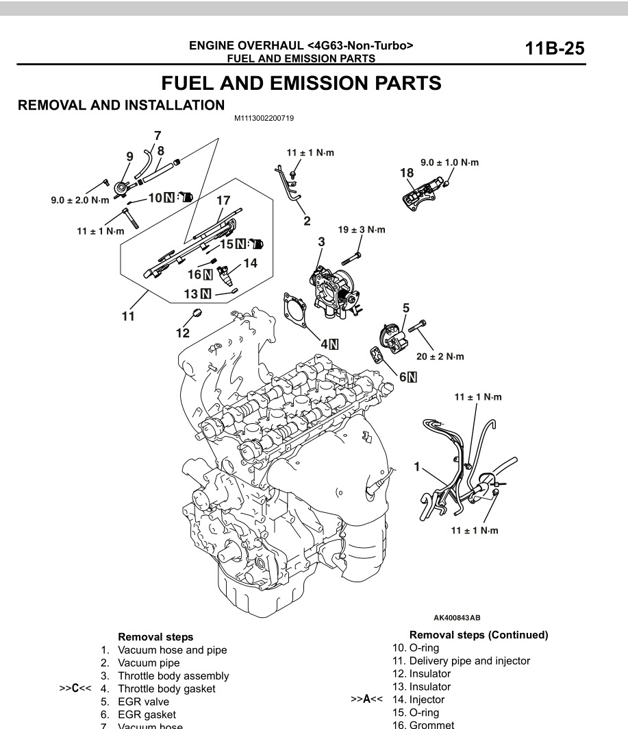

Я тут пошарился в мануалах - и безЕГРных 4G63 не нашел kto.gif .
Вот из ипонского мотора, 5-EGR, 6-его прокладка.

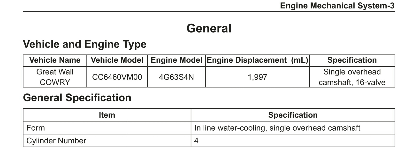

А вот с китайского товарища мануал

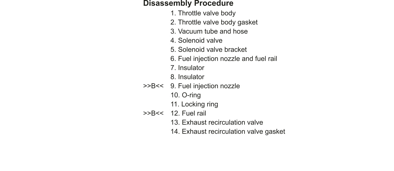

Дата 10.07.2020 - 15:15
Сообщений: 7348

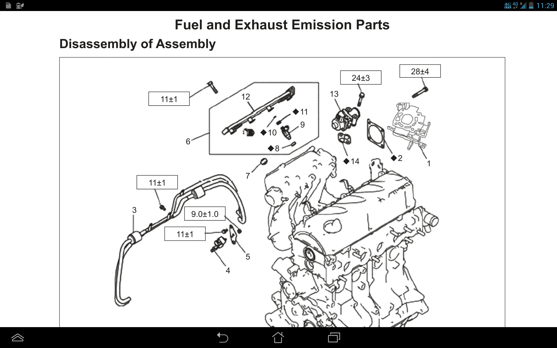

Дата 10.07.2020 - 15:16
Сообщений: 7348
Дата 10.07.2020 - 18:00
Сообщений: 7207
Может на Cowry он есть, а на Ховере я не нашел. Да и на синем ховер-клубе тоже не нашли его. Конкретно на ховер с 4G63 есть указание о его наличии?
P.S. Если он все же есть, то чем управляется?
