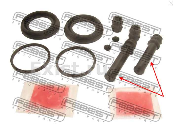

Решил заранее посмотреть/заказать ремкомплект и обнаружил, что в нём нет направляющих втулок blink.gif , т.е. пальцы гуляют "металл по металлу" ? ohmy.gif Зять подтвердил, что читал об этом на форумах.

Кто разбирал сие чудо ? Что там по факту ? Сейчас дождь, сам пока не трогал. Неужто скобу целиком менять ?
Все ремкомплекты (разных фирм) выглядят так:
металл по металлу тоже бывает. Иногда на пальцы одевают маленькие колечки-трубочки, только толку от них мало, все равно болтанка есть.
У меня хоть и потомок первого паджеры по корейской линии, но один палец металл, а второй с резиночкой вот такого типа:
user posted image
Как вариант можно не развертывать отверстия в суппорте, а сделать проточки в пальцах под обычные резинки круглого сечения. Ну, если уж совсем звук донимает.
Обычно смазки набьешь раз в год при замене колодок, и никакого бряка, все плотненько ходит, плавно.

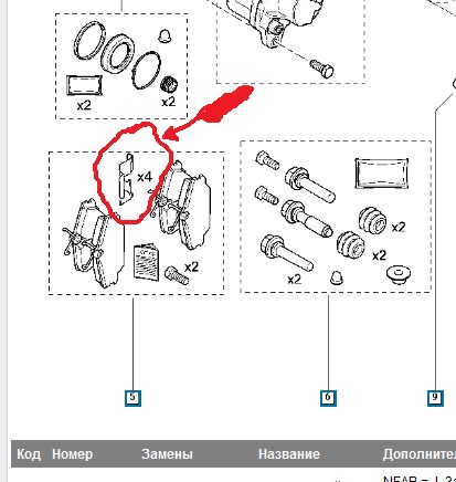

Сообщений: 4465
Эти резиночки ни к какому звяканию и бряканию не относятся,а выполняют функцию поршня,для быстрого отвода суппорта после торможения.
yegor- эти запчасти с японца или корейца точно. На логаны это ни когда не поставят.
Исправил.Направляющие должны быть мокрыми-тоесть со смазкой. Только брякает скорее всего не сам суппорт,а колодки,они наверняка уже стоят неоригинальные и с уменьшеным размером длинны.Этот зазор должны компенсировать прижимные пластины (из нержавейки).
Была у меня такая хрень на тойоте,я в торце колодок наварил сваркой немного металла и обточил в размер заодно поменял эти пластинки-пружинки и стало тихо.

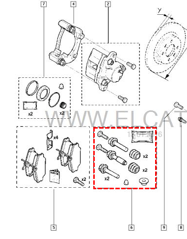

Юра привет- меняется скоба и направляющая- вот такая эпидерсия на Логане. smile.gif
