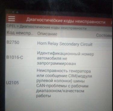

Дата 7.02.2021 - 21:52
Сообщений: 4471
ошибки подрулевого

Сообщений: 7284
Цитата (evgen58 @ 7.02.2021 - 21:52)
ошибки подрулевого

Дата 7.02.2021 - 22:01
Сообщений: 4471
Цитата (submehanic @ 7.02.2021 - 22:55)
Отредактировал, звиняйте...
