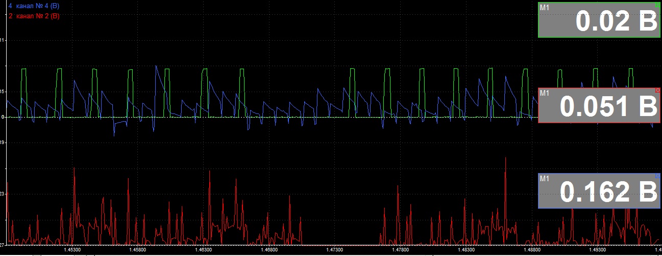

> Каа определить ВМТ 1 цил. по ДР, на V6 с порядком 123456

При снятии осцилки не правельно установил таблицу, вернее не правельно установил временной период замера для ДПКВ и ДР.

Насколько в курсе диагностики по ДР, нет методики работы с двигателями отличными от 4 цилиндровых. Хотя давно не слежу за темой. Может уже и появилось.
По ДР ВМТ не определить. Особенно если распредвалы не по меткам.

Ну в иструкции примерно так и написано. Мотор колбасит немного,ошибок нет, разбирать для замера компрессии не хочется.. Вот и рещил попробовать хотя бы сравнить пики впуска и выпуска.
Сегодня возникла другая проблема,не могу добится правельной формы ДПРВ при проверке синхронизации,уже голову сломал..
Даже если по меткам, но есть другие проблемы, то лотерея, ВМТ лучше смотреть ДД.

В таком случае, лучше с Css начать. Тем более, что даже по такой осцилке по ДР видно чётко повторяющийся разнобой в работе цилиндров.
Скрипт во первых определит цилиндр, который хуже работает. Во вторых покажет куда дальше копать.
А в осциле уверен? В кабелях, в настройках?
И что на осциллограмме изображено?
Как понял, зелёный - ДПКВ.
А что на остальных каналах?

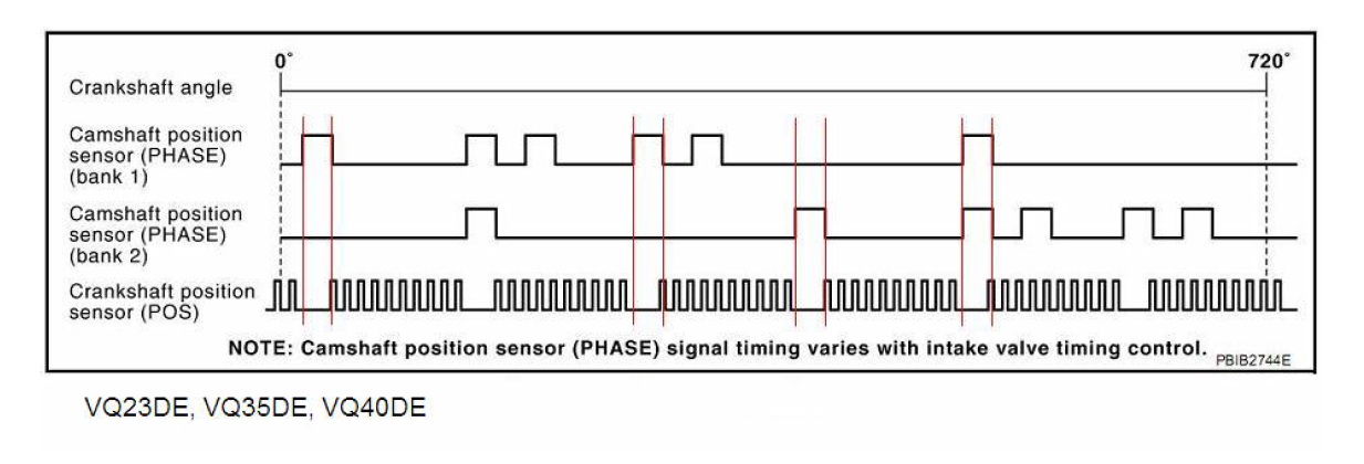

CSS нашел как включить.но ему постоянно не нравится (участок осцилограммы,начиная с ХХ) Вот и не понял какой участок он хочет от меня. Потом ему не нравится калибровка ДПКВ (предлагает выбор на 20 зуб либо другой вариант) а у меня как раз другой вариант из 10 зубьев + промежуток 2х.
Непонятно по чему нету осцилок при тесте на экране, просто черный экран.
Синхру снимал с П и Л ДПРВ и ДПКВ.. Авто очень долго запускается и постоянно висит ошибка Р0345. Стирается и после запуска через 15 секунд вываливается первая Р0345 и через пару секунд вторая Р0345.
Это пока все что смог допытать от авто..
