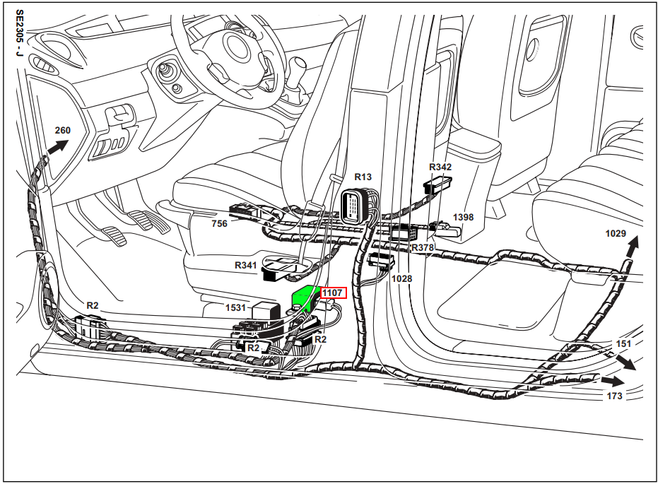

всем доброе время суток ..подскажите где в Renault Scenic 3 2010 года 1.5 находиться датчик ускорения? висит по нему ошибка
Дата 1.11.2023 - 08:11
Сообщений: 4521
Не утверждаю, предпологаю как у всех нормальных авто если МКПП то перед рычагом на тонеле кузова под центральной консолью.. если АКПП возможно под подлокотником между передними сидениями.но не исключаю что и там же как у МКПП.
Дата 1.11.2023 - 09:25
Сообщений: 7347

gora6666
Дата 1.11.2023 - 11:55
гродно
Сообщений: 613
Пользователь №: 19297
На форуме с: 7.01.2011
(20%) X----
Цитата (submehanic @ 1.11.2023 - 10:25)
submehanic спасибо большое.как всегда выручили
