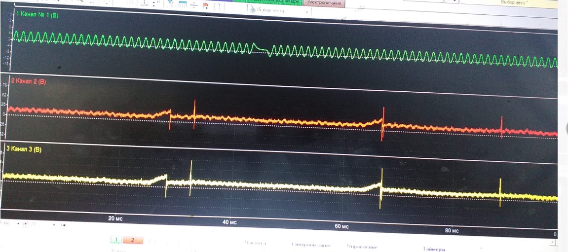

Сигналы от дпрв только такой формы, и не важно с какого из пинов брать сигнал, на всех трех одна и та же форма, разница только в напряжении..

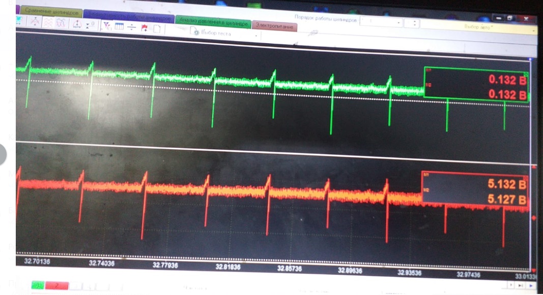

12 вольт питание дпрв
Дата 18.10.2023 - 15:13
Сообщений: 4483
Масса первого ДПРВ и сигнал второго ДПРВ

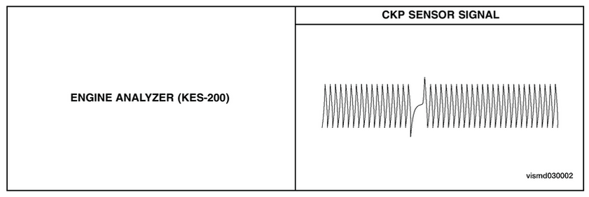

Зелёная осцилка на первых двух скринах - это сигнал с колена

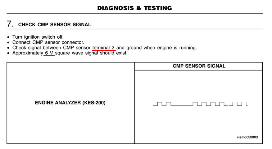

ДПРВ - Холл, там только прямоугольный импульс на 2-м пине

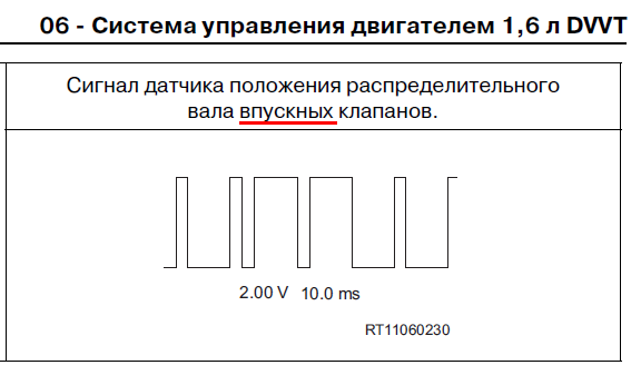

Зазор 0,5-1,5.

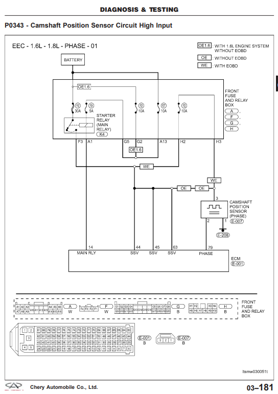

P0343 - ошибка по датчику впускного РВ
Дата 19.10.2023 - 10:38
Сообщений: 7293
P0348 - ошибка по датчику выпускного РВ
