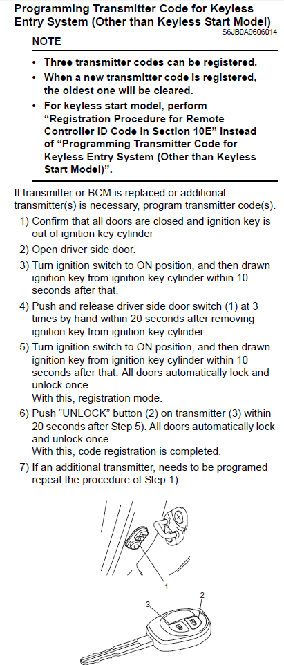

Вот один из вариантов:
"1) Убедитесь, что переключатель IG находится в положении OFF и все двери закрыты.
2) Откройте дверь со стороны водителя, а затем поверните переключатель IG в положение ON в течение 10 секунд.
3) Переведите переключатель IG в положение OFF в течение 10 секунд после того, как он переведен в положение ON.
4) Нажмите и отпустите концевик двери три раза вручную в течение 20 секунд после того, как переключатель IG будет переведен в положение OFF.
5) В течение 10 секунд после того, как дверной выключатель будет установлен в положение ON, поверните переключатель IG в положение ON, а затем в положение OFF.
6) Нажмите и удерживайте кнопки LOCK и UNLOCK на передатчике одновременно в течение 20 секунд после того, как переключатель IG будет переведен в положение OFF. Удерживайте кнопки не менее 5 секунд. За это время дверь со стороны водителя должна один раз запереться и отпереться.
7) Нажмите кнопки LOCK или UNLOCK на передатчике в течение 5 секунд после шага 6), а затем убедитесь, что дверь со стороны водителя заблокирована и разблокирована один раз."

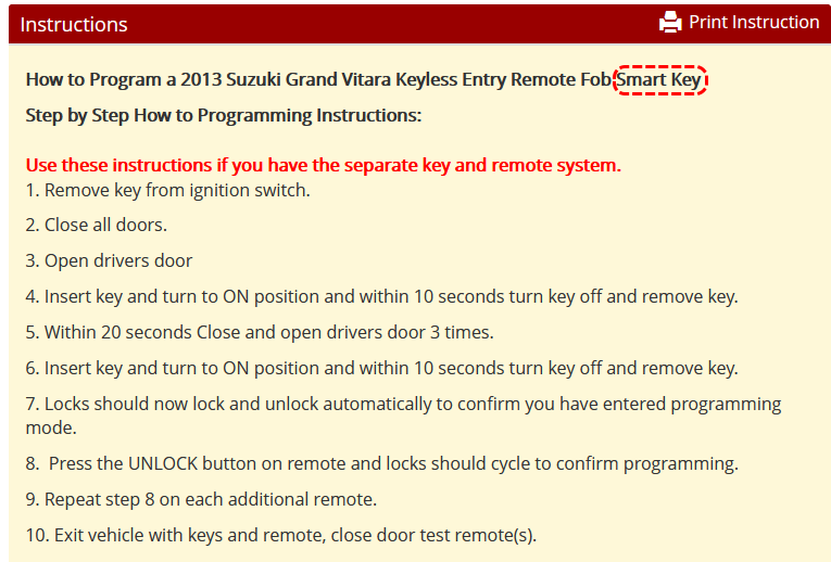

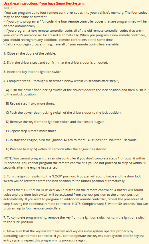

Дата 11.05.2021 - 23:17
Сообщений: 7280
Ещё вариант (в зависимости от системы)

Цитата (submehanic @ 11.05.2021 - 23:12)
user posted image
submehanic Спасибо!
Напоминает прописку радиоканала на старых БМВ (когда батарейку не успел быстро поменять), там ещё ключем нужно открыть\закрыть несколько раз водительскую дверь ...

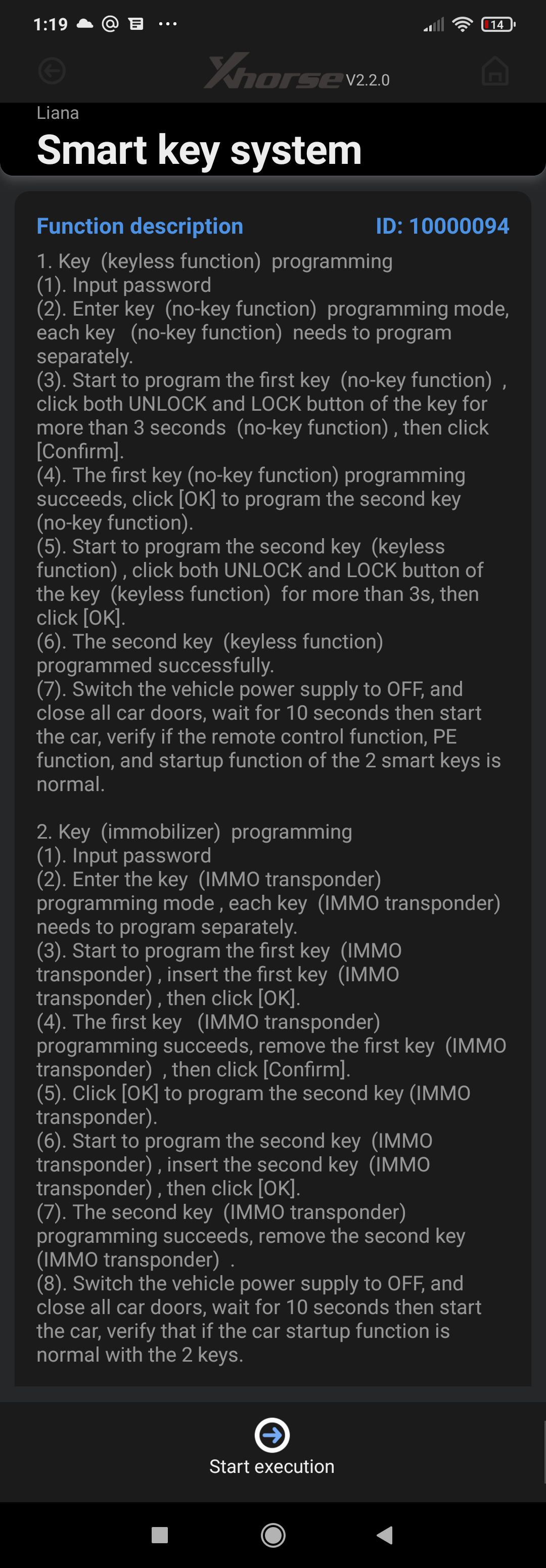

Дата 12.05.2021 - 05:49
Пользователь сейчас на форуме
Сообщений: 4560
А что там за ключи? Вроде и keyless и Smart key в мануале упоминаются. И тут же замок зажигания.
Скудная по Сузуки информация. В mini obd от xhorse, есть только Лиана. Вот описание.
