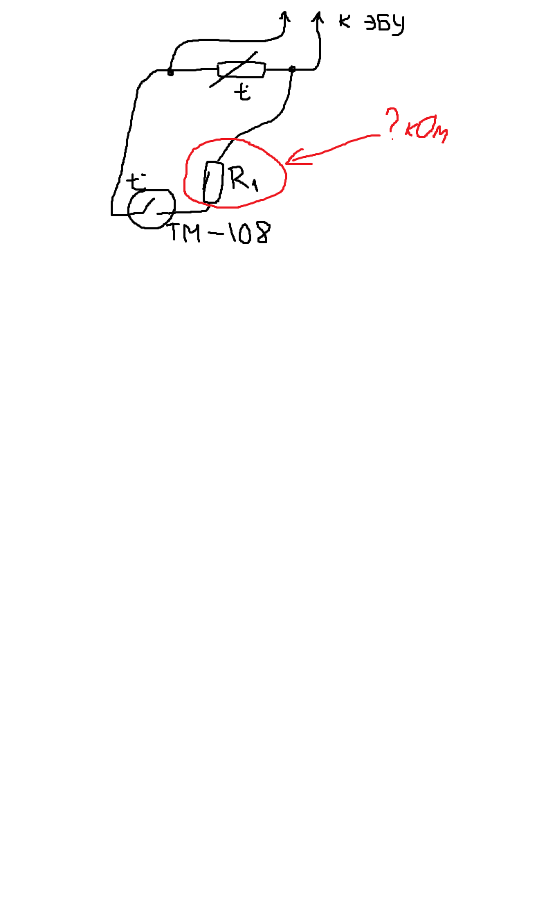

Скажите пожалуйста,ВАЗовский (2110, 2115) восьмиклапанный мотор каким сопротивлением можно "обмануть"? У них в радиаторе чаще всего уже есть место под датчик включения вентилятора (наследие карбюраторного мотора). Много очень граждан хотели бы снизить температуру включения вентилятора, но от словосочетания "замена прошивки ЭБУ" трясутся мелкой дрожью, брызгаются святой водой и вообще проявляют малую широту взглядов. ЭБУ на ТАЗиках разные, а датчик температуры до сих пор один и тот же.
Посмотрите пожалуйста, правильно ли я изобразил схему шунтирования? Заранее спасибо.
Дата 25.06.2013 - 19:52
Сообщений: 4577
Правильно, только о надежности контактных датчиков включения вентилятора, слагать легенды пора.

Схема правильная, для расчета добавочного сопротивления нужно знать сопротивление двухпроводного датчика в двух точках - желаемой температуры включения (R1) и той, при которой ЭБУ включает его сейчас (R2). Дальше - задача о параллельно включенных резисторах: R2 = 1 / (1/R1 + 1/X), отсюда X = 1 / (1/R2 - 1/R1). Однако, чтобы найти значения R1 и R2 вне тарировочных точек, которые для датчиков Бош-типа существуют через каждые 10 градусов, а для GM - через 5, нужно интерполировать характеристику датчика, можно аналитически, можно графически - как угодно. Она в этом диапазоне уже почти линейна, так что:
Rtx = Rt1 + (Rt2 - Rt1) * (Tx - T1) / (T2 - T1),
где T1 - ближайшая нижняя точка температуры, для которой нормируется сопротивление датчика (Rt1), T2 и Rt2 - соответственно, верхняя. Tx - температура, для которой мы хотим узнать интерполируемое значение сопротивления датчика Rtx.
Еще одно условие - при желаемой температуре срабатывания вентилятора контакты датчика должны быть уже замкнуты (желательно незадолго до, чтобы не вносить коррекций в области непрогретого двигателя, как предупреждал karel). У меня на выходе из радиатора стоит датчик 92-87, он срабатывает при отсутствии продувки радиатора при входной в радиатор температуре в 98 градусов - но это на трехлитровом моторе на Крайслере. Что будет на восьмерках-десятках (то есть, насколько работающий на ХХ мотор нагревает жидкость в радиаторе при отсутствии обдува) - надо смотреть экпериментально. Подозреваю, что скорее всего этот же датчик подойдет, но я бы на всякий случай проконтролировал момент его срабатывания по скачку видимой ЭБУ температуры, и убедился что он находится ниже, но невдалеке от желаемой температуры включения вентилятора.
Насчет надежности же тм-108 - во-первых, здесь она некритична, так как в случае отказа замыкаться система останется в штатном режиме, а отказ размыкаться, хоть и приведет к невозможности запуска холодного двигателя, маловероятен, так как происходит в основном из-за сваривания контактов от индуктивной нагрузки (реле, или прямое управление электромотором). В данной же схеме контакты практически ничем не нагружены, так что скорее всего, прослужат долго. Хотя, конечно, имея возможность поменять пороги программно (пусть даже с выкусыванием ПЗУ), я бы не стал заморачиваться с обманками - но желание (или страх) клиента здесь закон..
